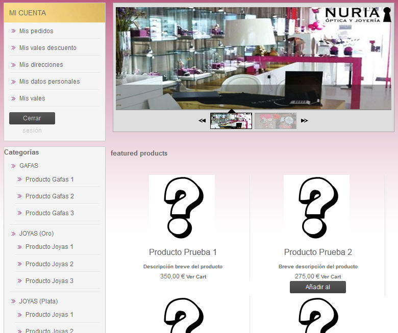

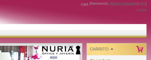

Clausell Posted October 3, 2012 Share Posted October 3, 2012 (edited) Buenas noches a todos. Primero agradeceros el buen trabajo y buen rollo que se reparte por aquí, felicidades a todos los usuarios por hacer de esta, una gran comunidad como es a día de hoy. Por otro lado: - Me gustaría cambiar el nombre a las categorías, tanto de izquierda como derecha, pero no hay forma de hacerlo, ya he probado las traducciones y todas las cosas posibles que he visto por los foros, pero nada de nada... - También me gustaría cambiar el footer, es decir, solamente dejar una línea, pero eliminar el 'Creado por Prestashop', así como las 4 - 5 páginas a las que enlaza desde el footer... también probado el blockcms y muchas cosas más, pero nada de nada... - Activé 'Forzar la compilación' para ver que todo estaba correctamente, pero lo que me han salido han sido más problemas, ya que es como si la web estuviea cargada un 90%, en la que faltan detalles como el 'Ver' de los productos, no me muestra correctamente el carrito y me lo muestra encima del logo... nosé... he vaciado la carpeta /smarty/, no lo he hecho con /smarty_v2/, no sé que más hacer para que vuelva a la normalidad la Web... PD. Adjunto imágenes donde se aprecian los problemas. Un saludo y muchas gracias a todos! Edited October 3, 2012 by Clausell (see edit history) Link to comment Share on other sites More sharing options...
jesa Posted October 4, 2012 Share Posted October 4, 2012 Hola, en primer lugar, que versión de prestashop estás usando? Por ir por partes, el cambio de nombres de categorías no tienes que ir a las traducciones, sino que es tan sencillo como ir al catálogo y entrar una por una para cambiarles el nombre. En cuanto a las imágenes, no se que cambios habrás realizado o como habrás subido las imágenes, pero puede que te falte regenerar las imágenes. Esto lo puedes hacer desde el menú preferencias->imagenes. Y por último, el tema del footer, no se exactamente que quierse quitar, pero en el caso del backofficce tienes que eliminar código del footer.tpl del tema. Y en el front pues dependerá un poco del tema que uses, si es un módulo que viene añadido o lo puedes solucionar comentando alguna linea del footer.tpl. Link to comment Share on other sites More sharing options...
Clausell Posted October 4, 2012 Author Share Posted October 4, 2012 Hola, en primer lugar, que versión de prestashop estás usando? Por ir por partes, el cambio de nombres de categorías no tienes que ir a las traducciones, sino que es tan sencillo como ir al catálogo y entrar una por una para cambiarles el nombre. En cuanto a las imágenes, no se que cambios habrás realizado o como habrás subido las imágenes, pero puede que te falte regenerar las imágenes. Esto lo puedes hacer desde el menú preferencias->imagenes. Y por último, el tema del footer, no se exactamente que quierse quitar, pero en el caso del backofficce tienes que eliminar código del footer.tpl del tema. Y en el front pues dependerá un poco del tema que uses, si es un módulo que viene añadido o lo puedes solucionar comentando alguna linea del footer.tpl. Como ves, la categoría 'CATEGORÍAS' aparece sin formato y sin el fondo amarillo, luego arriba a la derecha verás que pone 'Cart' cuando no debería poner nada, los productos destacados del centro no tienen formato, faltan pequeños detalles... es decir parece que se hayan perdido algunos detalles de la Web... Link to comment Share on other sites More sharing options...
