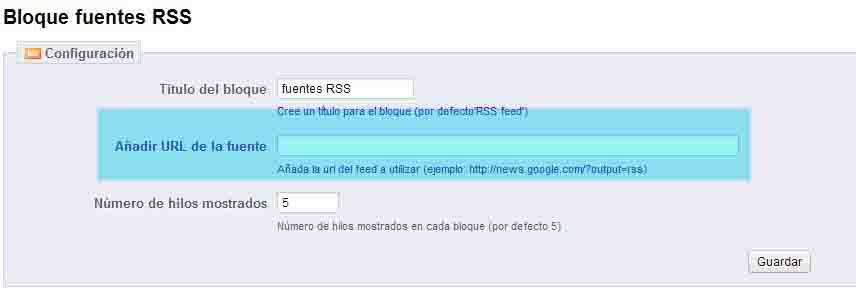

cossmous Posted October 3, 2012 Share Posted October 3, 2012 (edited) Buenas, ¿Alguien sabe como configurar algún módulo para enviar feed's rss de mi tienda? En la sección [módulos / módulos] veo dos tipos de módulos de RSS: Bloque fuentes RSS ( con opción a configuración) Fuente de productos RSS En el primero, le doy a configuración y me pide una URL, ¿Qué tengo que poner en dicho campo? Edited November 15, 2012 by cossmous (see edit history) Link to comment Share on other sites More sharing options...
nadie Posted October 3, 2012 Share Posted October 3, 2012 Bloque fuentes RSS ( con opción a configuración) Bloque de Fuente RSS, te permite mostrar los ultimos enlaces a los post del feed que pongas, por ejemplo pon este: http://feeds.feedburner.com/victor-rodenas Y veras que en el lateral te mostrara, los últimos enlaces referente a los post de ese blog. Link to comment Share on other sites More sharing options...

cossmous Posted October 3, 2012 Author Share Posted October 3, 2012 (edited) m... eso esta muy bien saberlo, pero mi duda es otra, a mi me gustaría que la gente pudiera seguirme mediante RSS, seguir mi tienda. ¿Eso es posible? Edited October 4, 2012 by cossmous (see edit history) Link to comment Share on other sites More sharing options...
cossmous Posted October 5, 2012 Author Share Posted October 5, 2012 ¿Cómo tengo que hacerlo? No entiendo bien como poner lo de las URL, ¿Dónde hay que ir a buscar esta URL? Link to comment Share on other sites More sharing options...

cossmous Posted November 15, 2012 Author Share Posted November 15, 2012 De acuerdo, Muchísimas gracias, resumiré lo que he echo para que quede todo en un cuadro. Entrar en feedburner.com. Introducir la URL de mi sitio en el recuadro que hay ( se ve a la primera ) Seguir los pasos Luego copiar la URL que te proporcionan Ir al Back de PShop en módulos/módulos (buscar Bloque fuentes RSS) > configuració y allí dentro introducir la URL. Y listo, eso es todo. Muchas gracias majos! 3 Link to comment Share on other sites More sharing options...
