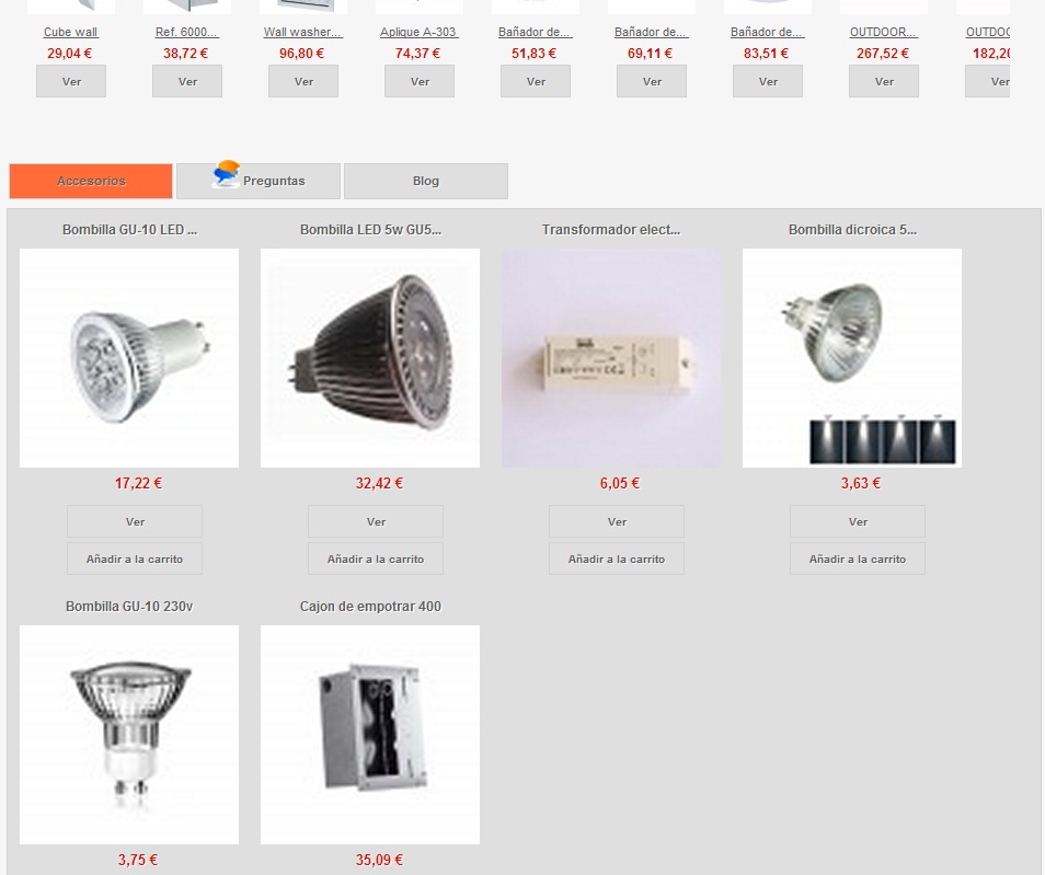

Tymczy Posted October 3, 2012 Share Posted October 3, 2012 Hola gente, Necesito re-dimensionar las imágenes de los accesorios de los productos y no se que parámetro tocar sin meter la pata ¿Alguien sabe cual es el tipo de imagen que tengo que modificar? ¿va a afectar a otro tipo de imágenes? Muchas gracias Se adjuntan capturas. Link to comment Share on other sites More sharing options...

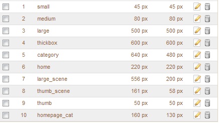

nadie Posted October 3, 2012 Share Posted October 3, 2012 Hola gente, Necesito re-dimensionar las imágenes de los accesorios de los productos y no se que parámetro tocar sin meter la pata ¿Alguien sabe cual es el tipo de imagen que tengo que modificar? ¿va a afectar a otro tipo de imágenes? Muchas gracias Se adjuntan capturas. En la plantilla por defecto de Prestashop 1.5, es el tipo "medium" el que se utiliza para los acessorios, y supongo que para otras cosas, en tu plantilla desconozco que tipo de imagen tienes, sino colocas la url de tu web, no podre verlo. Si el tipo de imagen que tienes asignado lo tienen asignado otras imagenes, y no quieres que interfiera te recomiendo que te crees un nuevo tipo de imagen el pestaña Preferencias -> Imagenes, y que luego lo coloques ese tipo de imagen en la parte de los acessorios en el product.tpl de tu plantilla. Link to comment Share on other sites More sharing options...
nadie Posted October 3, 2012 Share Posted October 3, 2012 En tu caso efectivamente, por el tamaño que veo no es el medium ) Link to comment Share on other sites More sharing options...
