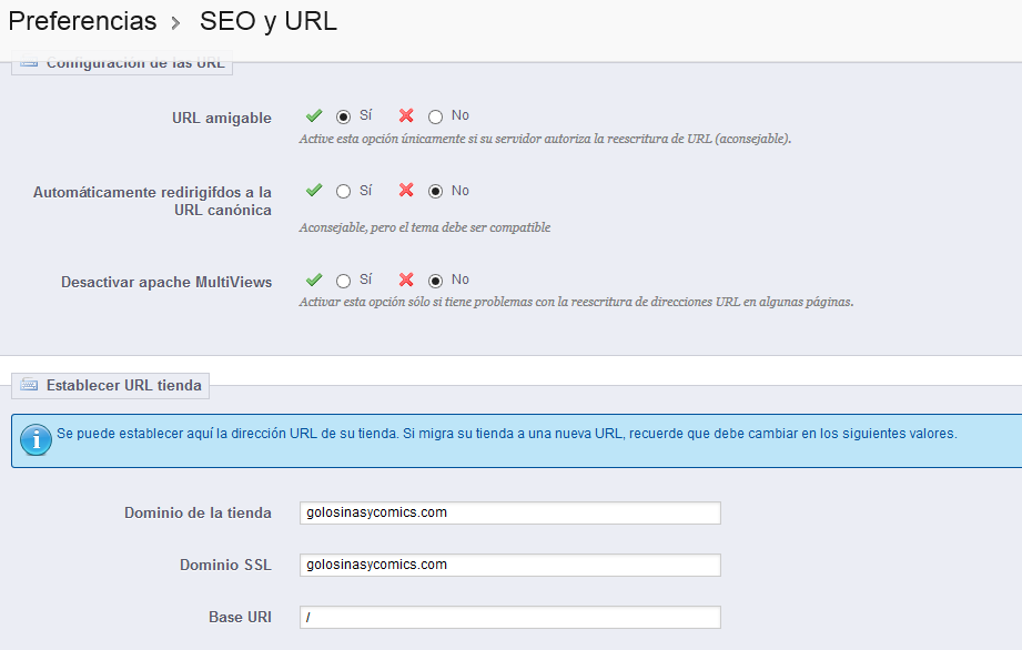

vale-colectivo.com Posted March 10, 2013 Share Posted March 10, 2013 Hola a todos! os dejo a continuación la solución para este error que nos hemos encontrado usando Prestashop 1.5.3.1 y el módulo de Paypal 3.4.5 además os digo como redirigir las url's que tenía Google indexadas con el archivo .htaccess. Somos Vale Colectivo - Estudio Creativo, hemos montado muchas tiendas con Prestashop, ahora actualmente estamos montando www.golosinasycomics.com y hace un tiempo tuvimos el mismo problema con un cliente, pero esta vez la solución es diferente: la captura de pantalla es como se tiene que dejar las opciones en: Preferéncias --> SEO y URL y se tiene que modificar el archivo .htaccess para que las páginas indexadas en Google, redirijan bien, el código es: RewriteEngine on RewriteCond %{HTTP_HOST} ^www\.(.*)$ RewriteRule ^(.*)$ http://%1/$1 [R=301,L] # ~~start~~ Do not remove this comment, Prestashop will keep automatically the code outside this comment when .htaccess will be generated again # .htaccess automaticaly generated by PrestaShop e-commerce open-source solution # http://www.prestashop.com - http://www.prestashop.com/forums <IfModule mod_rewrite.c> RewriteEngine on RewriteCond %{HTTP_HOST} ^golosinasycomics.com$ RewriteRule . - [E=REWRITEBASE:/] RewriteRule ^api/?(.*)$ %{ENV:REWRITEBASE}webservice/dispatcher.php?url=$1 [QSA,L] # Images Ya, partir de aquí el código del .htacces es el normal que genera automáticamente Prestashop. Si me necesitais, estoy por aquí, para ayudar en lo que se pueda. Un saludo, y suerte! Link to comment Share on other sites More sharing options...
