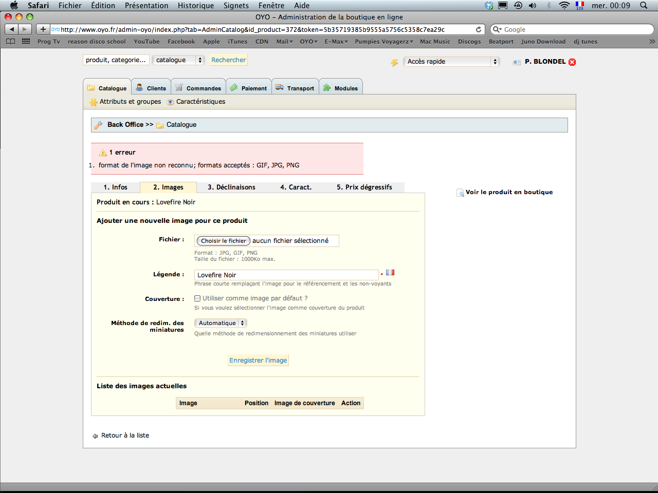

clemax2310 Posted October 2, 2012 Share Posted October 2, 2012 Bonsoir, je rencontre un gros problème lorque je crée un nouveau produit il est impossible de charger l'image de celui ci, un message d'erreur apparait constament et c'est très embêtant car je dois ajouter beaucoup de nouveaux produits. Quelqu'un pourrait m'aider ou aurait rencontré ce problème ? (capture d'ecran en piece jointe) merci d'avance Link to comment Share on other sites More sharing options...

bbroro Posted October 19, 2012 Share Posted October 19, 2012 (edited) Bonsoir, Je pense avoir trouvé car cela fonctionne maintenant. Alors voila comment j'ai procédé: Dans le Back Office, aller dans : - la liste des modules - puis dans la colonne de gauche "categorie" choisir "Administration" - Maintenant la liste des modules Administration s'affiche. - Pour moi le module "Importer / Exporter un thème" affichait en plus de "Désinstaller" un bouton "Mise à jour" - Idem pour le module "Mise à jour en 1 clic" - Faire les mises a jour de ces 2 modules et hop hop hop tout refonctionne !!! Je suis en version 1.5.1.0 Voila, j'espere que ela marchera pour d'autre. Au passage j'ai vérifié que tout les autres modules sont également a jour.... Faites de même ! Bon courage Edited October 19, 2012 by bbroro (see edit history) Link to comment Share on other sites More sharing options...
bbroro Posted November 4, 2012 Share Posted November 4, 2012 Bonsoir, En fait j'ai trouve un autre moyen de résoudre ce problème. Il semble que l'ajout d'image ne fonctionne pas sous Firefox et j'ai réussis avec Internet Explorer 8. Est-ce un problème de navigateur ou de Prestashop ? J'espère que ce post aidera nombreux d'entre vous ! Link to comment Share on other sites More sharing options...
