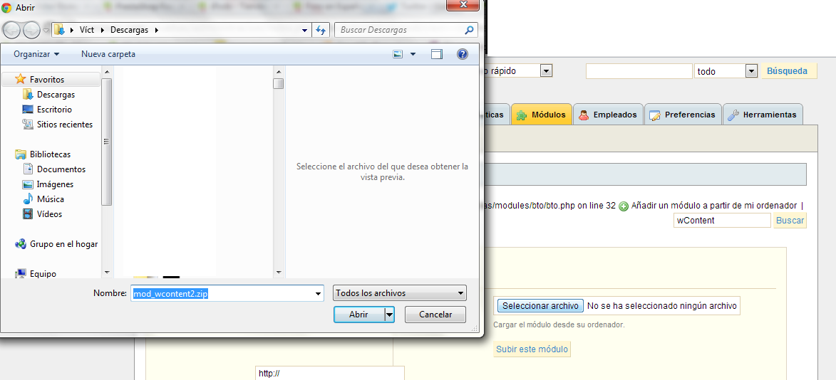

xavivila Posted October 2, 2012 Author Share Posted October 2, 2012 Lo he intentado cambiando el número del zip y los archivos php y tpl pero nada...no se si lo hago mal.. Link to comment Share on other sites More sharing options...
nadie Posted October 2, 2012 Share Posted October 2, 2012 Lo he intentado cambiando el número del zip y los archivos php y tpl pero nada...no se si lo hago mal.. No cambies ningún numero el enlace que te he pasado ya viene duplicado. Link to comment Share on other sites More sharing options...
xavivila Posted October 2, 2012 Author Share Posted October 2, 2012 Si, lo he subido tal cual pero no me sale en los modulos.. Link to comment Share on other sites More sharing options...
nadie Posted October 2, 2012 Share Posted October 2, 2012 Link to comment Share on other sites More sharing options...
xavivila Posted October 2, 2012 Author Share Posted October 2, 2012 Si, asi lo he hecho pero no me sale.. Tan solo me sale el wcontent que ya tenía y que pertenece al icono de inicio que hicimos.. No se que hago mal.. Link to comment Share on other sites More sharing options...
nadie Posted October 2, 2012 Share Posted October 2, 2012 Si, asi lo he hecho pero no me sale.. Tan solo me sale el wcontent que ya tenía y que pertenece al icono de inicio que hicimos.. Sube el fichero que te adjunto. (Es el mismo modulo, pero no comprimido en varias carpetas, que por eso no se te sube correctamente) wcontent2.zip Link to comment Share on other sites More sharing options...
xavivila Posted October 2, 2012 Author Share Posted October 2, 2012 Ok..ahora si me ha subido bien.. Link to comment Share on other sites More sharing options...

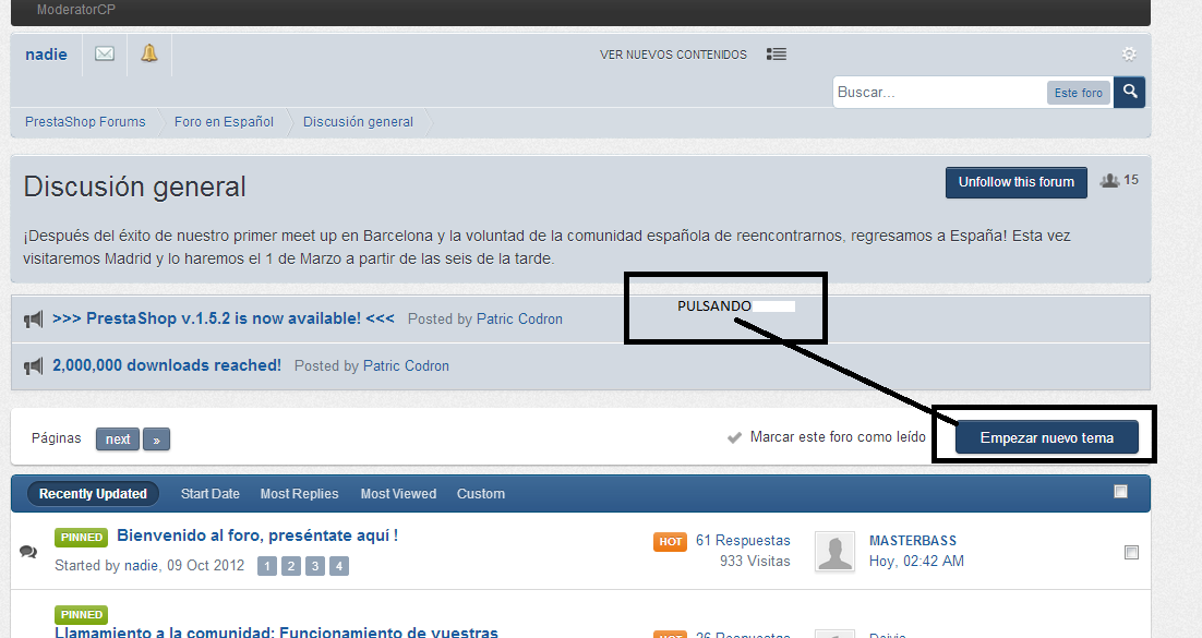

tonykart Posted October 25, 2012 Share Posted October 25, 2012 añadir enlaces a la derecha , ya tengo paypal y otro como añadiria mas gracias por todo Link to comment Share on other sites More sharing options...
nadie Posted October 25, 2012 Share Posted October 25, 2012 añadir enlaces a la derecha , ya tengo paypal y otro como añadiria mas gracias por todo Evita abrir temas solucionados, abre un tema nuevo para tu duda, esto ayudara a mantener una mayor organización en el foro. Un Saludo Link to comment Share on other sites More sharing options...
tonykart Posted October 25, 2012 Share Posted October 25, 2012 como habro un tema nuevo Link to comment Share on other sites More sharing options...
nadie Posted October 25, 2012 Share Posted October 25, 2012 como habro un tema nuevo Link to comment Share on other sites More sharing options...
