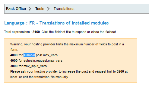

sbm Posted October 1, 2012 Author Share Posted October 1, 2012 Muchas gracias por su ayuda. Recíen vi lo de la traducción de los modulos (no la conocia), pero necesito, al parecer, solucionar algo a nivel servidor (miren la imagen adjunta)..... Por favor, saben algo de como hacer visible al layed navigation? Me resulta imposible, y lo he tratado en el 1.4.8.2 y en el 1.4.9..... Muchisimas gracias, Steven Link to comment Share on other sites More sharing options...
nadie Posted October 1, 2012 Share Posted October 1, 2012 Muchas gracias por su ayuda. Recíen vi lo de la traducción de los modulos (no la conocia), pero necesito, al parecer, solucionar algo a nivel servidor (miren la imagen adjunta)..... Por favor, saben algo de como hacer visible al layed navigation? Me resulta imposible, y lo he tratado en el 1.4.8.2 y en el 1.4.9..... Muchisimas gracias, Steven Si contactas con tu hosting, te ampliaran esos valores sin ningún problema y podrás hacer las traducciones sin problemas. Por favor, saben algo de como hacer visible al layed navigation? Me resulta imposible, y lo he tratado en el 1.4.8.2 y en el 1.4.9..... Muchisimas gracias, Por normas del foro, una pregunta por tema. Un Saludo, Link to comment Share on other sites More sharing options...
sbm Posted October 2, 2012 Author Share Posted October 2, 2012 Hola de neuvo, me comuniqué con la gente de mi servidor y me indica que los parametros estan de acuerdo al requisito indicado en el mensaje de error adjunto arriba. Aquí estan los parametros del servidor . Que podría estar fallando? Gracias de nuevo por su apoyo. Steven Link to comment Share on other sites More sharing options...
