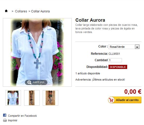

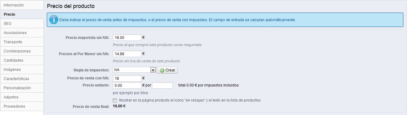

zhaki Posted October 1, 2012 Share Posted October 1, 2012 (edited) Estoy intentando introducir productos, pero parece que no guarda correctamente el precio de estoy y entonces no me aparecen en el front office. Adjunto capturas para ver el proceso. La edit.jsp, pertenece a una captura del modo edición de producto. La backoffice.jpg pertenece al listado de productos del backoffice. La preview.jpg pertenece al modo previsualización. Gracias por la ayuda. Edited October 1, 2012 by zhaki (see edit history) Link to comment Share on other sites More sharing options...
nadie Posted October 1, 2012 Share Posted October 1, 2012 Estoy intentando introducir productos, pero parece que no guarda correctamente el precio de estoy y entonces no me aparecen en el front office. Adjunto capturas para ver el proceso. La edit.jsp, pertenece a una captura del modo edición de producto. La backoffice.jpg pertenece al listado de productos del backoffice. La preview.jpg pertenece al modo previsualización. Gracias por la ayuda. Veo que tienes combinaciones activadas, el precio, la primera vez que ves el producto en tu caso te lo va a coger ahora de la combinación por defecto, ¿que precio has asignado a la combinación por defecto? Al usar combinaciones, revisa esta guía: http://victor-rodenas.com/2012/09/27/guia-crear-combinaciones-en-prestashop-1-5/ Link to comment Share on other sites More sharing options...
