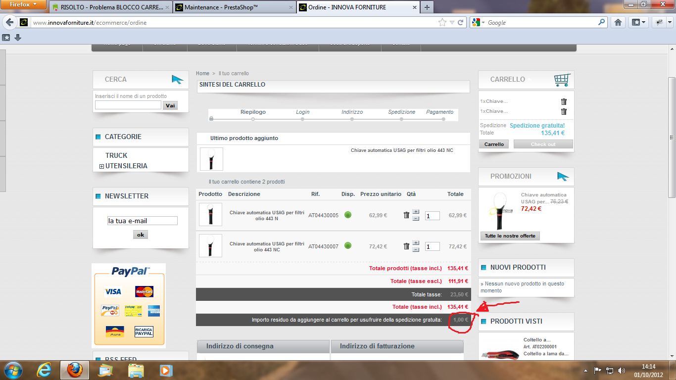

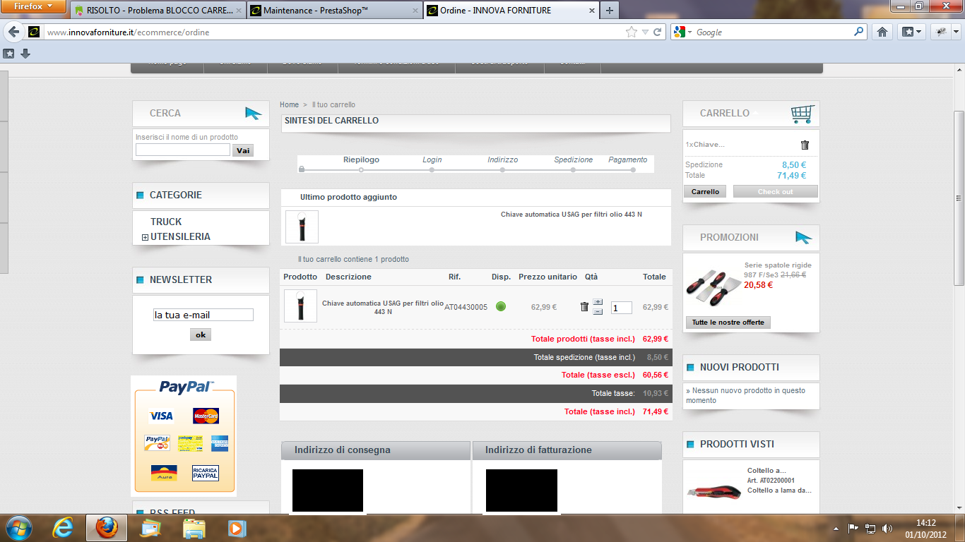

alexerrico Posted October 1, 2012 Share Posted October 1, 2012 Salve, ho un problema per quanto riguarda la procedura della spedizione gratuita in prestashop 1.5.0.17. Per rendere meglio il problema allego delle foto. Partiamo dal presupposto che ho inserito nel backoffice spedizione gratuita a 100€ Nella foto "residuo1" si può notare come per un ordire inferiore a 100€ non esca alcuna indicazione per quanto riguarda l'importo residuo da aggiungere. Nella foto "residuo2", invece, con un ordine superiore ai 100€ mi applica la spedizione gratuita come definita ma in fondo appare una stringa con la dicitura dell'impoto residuo pari a 1€. Nel forum ho trovato post simili al mio, alcuni abbandonati ed alcuni dove si chiedeva l'eliminaziona della stringa. Io ho provato anche a seguire alcuni suggerimenti per l'eliminazione ma senza successo. in realtà vorrei che la stringa rimanesse ma che funzionasse correttamente, nel senso che apparisse quando veramente manca l'importo e scomparisse quando si è raggiunto l'importo stabilito. Grazie in anticipo per il vostro aiuto 1 Link to comment Share on other sites More sharing options...

alexerrico Posted October 2, 2012 Author Share Posted October 2, 2012 grazie per la risposta... mettendo il tema di default il problema dell'importo residuo =1 viene eliminato ma nonostante ciò non appare l'effettivo importo residuo dell'ordine. avendo ora capito che il problema di quella strana stringa è il tema da me installato, sapete dove intervenire per sistemarlo? per quanto riguarda la tua richiesta cerco nuovamente quei post e li linko Link to comment Share on other sites More sharing options...
alexerrico Posted October 9, 2012 Author Share Posted October 9, 2012 (edited) per chi avesse bisogno di questa soluzione ho seguito le informazioni di un altro post in cui si dice che per eliminare tale riga si deve intervenire sul global.css alla stringa 1096 sostituendo tr.cart_free_shipping { white-space: normal } con tr.cart_free_shipping { white-space: normal ; display: none } cmq attendo ancora istruzioni su come invece sistemare questo bug Edited October 9, 2012 by alexerrico (see edit history) Link to comment Share on other sites More sharing options...
