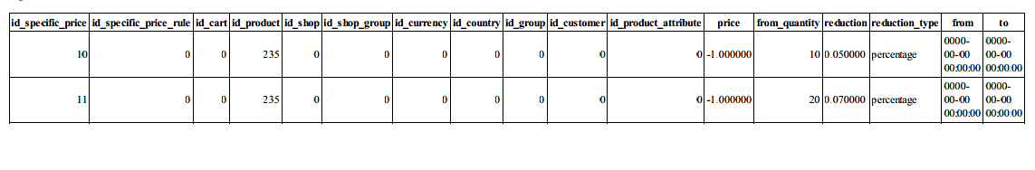

b2comm Posted December 5, 2012 Share Posted December 5, 2012 En poussant plus loin, je constate ceci. Quand j'entre des prix spécifiques (-5% sur le montahnt à partir de 10 articles, -7.5% sur le montant à partir de 20 articles), sur la fiche produit il apparaît ceci : Onglet Prix dégressifs Il n'y a pas de remise par quantité pour ce produit (!) puis en dessous Produit X - A partir de 10 exemplaires - Remise 5% Produit X - A partir de 20 exemplaires - Remise de 7.5% Que je choisisse 10 ou 20 exemplaires, le prix ne change pas. En base de données j'ai ceci (voir PJ). Le champ price donne -1.00000 (lorsque je n'indique rien dans prix HT) Les champs id_shop, id_shop_group, currency sont à 0. Est-ce normal ? Link to comment Share on other sites More sharing options...
