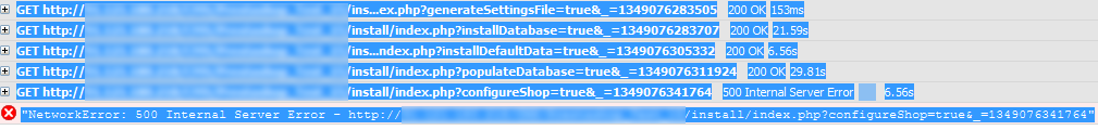

dutom007 Posted October 1, 2012 Share Posted October 1, 2012 (edited) Je tente d'installer Prestashop 1.5 sur un serveur dédié. A l'étape "Configuration de la boutique" j'ai systématiquement une erreur ! J'ai mis l'erreur en capture avec l'erreur 500 obtenu via firebug. L'erreur n'est pas du au temps d'exécution. EDIT : voici l'erreur présente dans le log apache : PHP Fatal error: Uncaught exception 'PrestaShopException' with message 'Property Employee->lastname is not valid' in /var/www/mydomain/classes/ObjectModel.php:790 Stack trace: #0 /var/www/mydomain/classes/ObjectModel.php(265): ObjectModelCore->validateFields() #1 /var/www//classes/Employee.php(132): ObjectModelCore->getFields() #2 /var/www/mydomain/classes/ObjectModel.php(465): EmployeeCore->getFields() #3 /var/www/mydomain/classes/Employee.php(138): ObjectModelCore->add(true, true) #4 /var/www/mydomain/install/models/install.php(464): EmployeeCore->add() #5 /var/www/mydomain/install/controllers/http/process.php(204): InstallModelInstall->configureShop(Array) #6 /var/www/mydomain/install/controllers/http/process.php(93): InstallControllerHttpProcess->processConfigureShop() #7 /var/www/mydomain/install/classes/controllerHttp.php(167): InstallControllerHttpProcess->process() #8 /var/www/CMS/Prest in /var/www/mydomain/classes/ObjectModel.php on line 790, referer: http://mydomain/install/index.php?restart=true Edited October 1, 2012 by dutom007 (see edit history) Link to comment Share on other sites More sharing options...

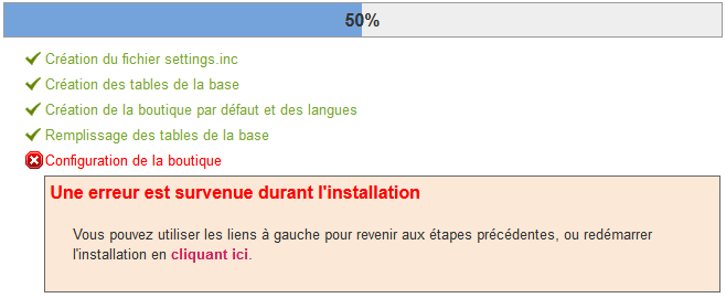

laidak Posted October 2, 2012 Share Posted October 2, 2012 Personnellement, j'ai essayé plusieurs fois et à des heures différentes ( ~1h00-30) Ca plante toujours au même endroit (50%) Link to comment Share on other sites More sharing options...

dutom007 Posted October 2, 2012 Author Share Posted October 2, 2012 J'ai résolue le problème en enlevant les chiffres du champs "Nom" demandé dans la configuration de la boutique... Il semble que seul les caractères Alpha soient accepté, mais aucun messqge d'erreur ne prévient... Link to comment Share on other sites More sharing options...

2web.be and luso Posted October 11, 2012 Share Posted October 11, 2012 Moi de même ! 34% Création du fichier settings.inc Création des tables de la base Création de la boutique par défaut et des langues Remplissage des tables de la base Une erreur est survenue durant l'installation Link to comment Share on other sites More sharing options...
