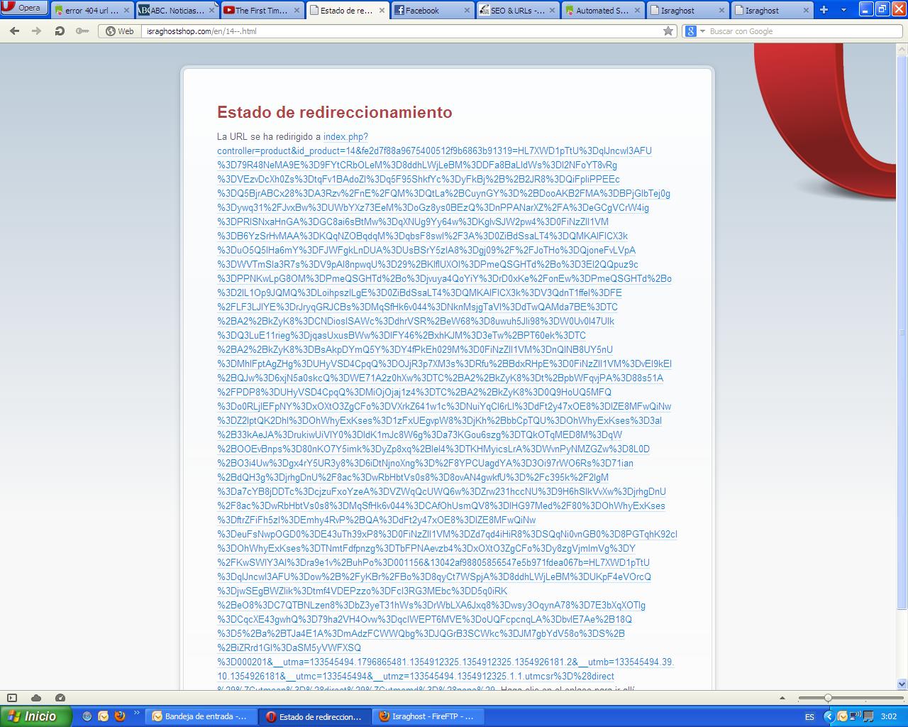

junnecito Posted December 8, 2012 Share Posted December 8, 2012 Buenas noches: Donde se encuentra el htaccess, no lo encuentro yo tambien tengo problemas con las URL amigables, cuando activo las URL amigables me da error, adjunto pantallazo, cree un htaccess pero aparece vacio, otra duda el htaccess es con . o sin el al inicio (.htaccess) Gracias Link to comment Share on other sites More sharing options...
Artemesales Posted December 8, 2012 Share Posted December 8, 2012 Buenos días Junnecito, Con tu FTP (Filezilla por ej.), /tudominio/prestashop/ aquí aparece tu .htaccess. Está generado por prestashop automaticamente. Un metodo sencillo para tenerlo actualizado es: _borrar el existente _en el BO, activar y desactivar un idioma _ya está generado de nuevo Si te alojas con 1and1.es, <IfModule mod_rewrite.c> RewriteBase / RewriteEngine on RewriteCond %{HTTP_HOST} ^tudominio$ RewriteRule . - [E=REWRITEBASE:/] RewriteRule ^api/?(.*)$ %{ENV:REWRITEBASE}webservice/dispatcher.php?url=$1 [QSA,L] Un saludo Link to comment Share on other sites More sharing options...
