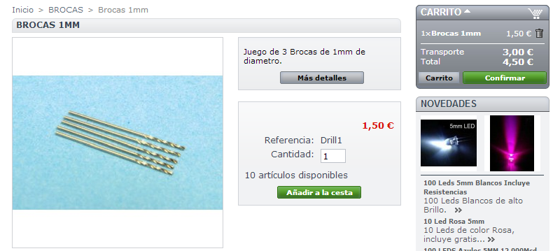

nadie Posted September 29, 2012 Share Posted September 29, 2012 Hola, buenas a todos, mi problema es el siguiente, tengo la regla de impuestos desconectada en la tienda, ya que pongo todos los precios con el iva incluido, funciona bien con los gastos de envío y con casi todos los artículos que he creado, pero tengo 2 que al añadirlos a la cesta, me pasa lo siguiente. 1x Brocas 1mm 1,50 € <-precio del articulo iva incluido Transporte 3,00 € Total 4,24 € <-- ¿Lo suma sin iva? No cuadra , me ha restado el iva del 21% 1x Brocas 1mm 1,50 € <--Son 1,5 pero cuenta 1,24. 1x100 Leds 5... 5,00 €<- Este sin embargo lo suma bien. Transporte 3,50 € Total 9,74 € <--- tendría que ser 10 Euros. Si solo incluyo cualquiera de los otros artículos, funciona bien , pero las 2 de brocas no. Alguien podría indicarme, a que puede ser debido. Ante todo gracias por vuestra atención, La pagina es http://bmfranky.homeip.net , espero podáis ayudarme, tengo miedo a hacer mas artículos y me pase lo mismo. Hola, Yo me he metido a este producto: http://bmfranky.homeip.net/brocas/11-brocas-1mm.html Lo he añadido al carrito y me aparece como te muestro en la siguiente imagen: Link to comment Share on other sites More sharing options...
bmfranky Posted September 29, 2012 Author Share Posted September 29, 2012 (edited) Hola, ante todo muchas gracias, nadie, por tomarte la molestia de revisar el problema, lamento enterarme que dejas el foro, he leido muchas de las respuestas que gentilmente has dado en el foro, para poner en marcha la tienda. En cuanto a lo de el problema, creo que lo he solucionado a medias, porque siguiendo una recomendación tuya en este hilo http://www.prestasho...__1#entry905652 , así que entre en el phpmyadmin, y me he dado cuenta de que todos tenían esta opción a 0, id_tax_rules_group=1; menos esos dos artículos, lo he puesto a 0, pero desde la cuenta de test, me sigue pasando lo mismo, pero acabo de entrar sin registrarme y si que funciona bien, así que supongo que tendré que borrar la cuenta y volver a darme de alta. Lo dicho gracias de nuevo por tomarte la molestia, un abrazo, por cierto si tienes idea de por que con la cuenta sigue pasándome, por favor dímelo, gracias. Edited September 29, 2012 by bmfranky (see edit history) Link to comment Share on other sites More sharing options...
