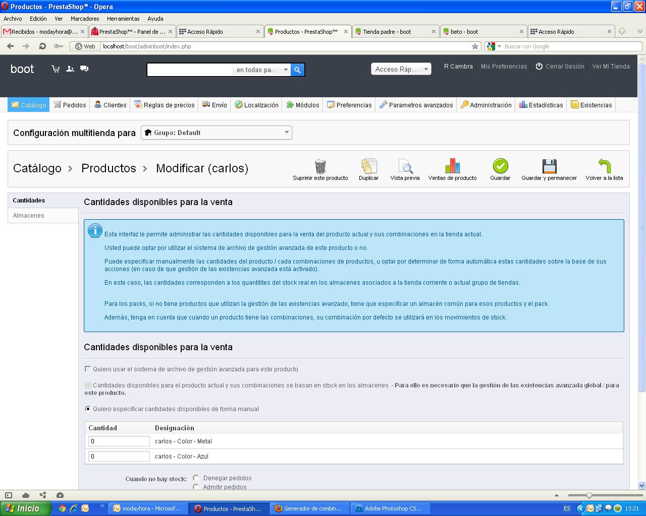

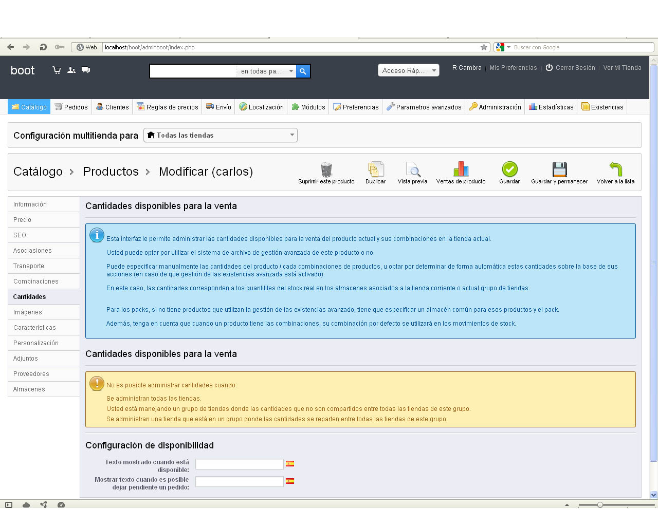

betuco Posted October 4, 2012 Author Share Posted October 4, 2012 haber me explico mejor que no lo he hecho muy bien.... -Tengo 3 tiendas, la padre y 2 mas... -para crear un producto , en el menu de seleccionar la tienda (donde se puede cambiar de tiendas) tengo TODAS LAS TIENDAS -creo el producto, pero a la hora de ir a las pestañas de cantidades, no me deja poner nada, tengo que cambiar de tienda a GRUPO DEFAULT, y entonces me aparce el cuadro para poner la cantidad de stock. - esto me ocurre si es un producto sin combinaciones o con, lo que ocurre en combinaciones es que genero combianciones y marco PONER 3 A TODAS, y no lo hace realmente, DEBO CAMBIARME al GRUPO DEFAULT y entonces me aparecen los cuadritos para poner stock a cada combinacion. te adjunto fotos de TODAS LAS TIENDAS Y GRUPO DEFAULT Link to comment Share on other sites More sharing options...
nadie Posted October 4, 2012 Share Posted October 4, 2012 haber me explico mejor que no lo he hecho muy bien.... -Tengo 3 tiendas, la padre y 2 mas... -para crear un producto , en el menu de seleccionar la tienda (donde se puede cambiar de tiendas) tengo TODAS LAS TIENDAS -creo el producto, pero a la hora de ir a las pestañas de cantidades, no me deja poner nada, tengo que cambiar de tienda a GRUPO DEFAULT, y entonces me aparce el cuadro para poner la cantidad de stock. - esto me ocurre si es un producto sin combinaciones o con, lo que ocurre en combinaciones es que genero combianciones y marco PONER 3 A TODAS, y no lo hace realmente, DEBO CAMBIARME al GRUPO DEFAULT y entonces me aparecen los cuadritos para poner stock a cada combinacion. te adjunto fotos de TODAS LAS TIENDAS Y GRUPO DEFAULT Si, le tienes que dar al grupo de tiendas. (Supongo que sera correcto) (Supongo que en la modificación del Grupo default de las tiendas, tienes señalado que compartes cantidades, por que sino, no te dejaría ) Supongo que es señalando el Grupo de tiendas, que en tu caso es "default". (Por otro lado, te digo que de la versión 1.5, van corrigiendo cosas todos los días en el bug tracker) PD: Evita escribir palabras completas con mayusculas ) Link to comment Share on other sites More sharing options...
