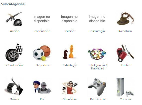

Majjik.5 Posted September 26, 2012 Author Share Posted September 26, 2012 Se te duplican las subcategorías? Te aparece la correcta y la incorrecta? Qué productos te aparecen en cada subcategoría de estas? Tal y como tu dices se me duplican las subcategorías, he adjuntado una imagen donde se refleja dicho problema. Dentro de las subcategorías duplicadas aparecen las novedades de dicha subcategoría. Link to comment Share on other sites More sharing options...
joseantgv Posted September 26, 2012 Share Posted September 26, 2012 Cierto, no me había fijado! Y aparecen los mismos artículos en "Acción" que en "acción"? Link to comment Share on other sites More sharing options...
Majjik.5 Posted September 26, 2012 Author Share Posted September 26, 2012 Cierto, no me había fijado! Y aparecen los mismos artículos en "Acción" que en "acción"? En la subcategoría Acción, la modificada por mi, nos encontraríamos con todos los productos disponibles en mi tienda virtual. Los productos actualizados después de mi modificación no los encontraríamos en esta subcategoría. En la subcategoría acción, aparecerían únicamente los productos actualizados después de mi modificación. Espero explicarme con claridad. Un saludo y gracias. Link to comment Share on other sites More sharing options...
