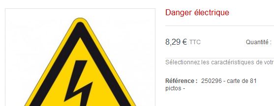

boo6ie Posted September 26, 2012 Share Posted September 26, 2012 (edited) Bonjour, Je me heurte à un problème qui avait déjà été évoqué et qui, apparemment, reste impossible à résoudre : pouvoir changer dynamiquement les caractéristiques d'une déclinaison d'un produit. Cela reste donc impossible puisqu'une déclinaison n'est pas considéré comme un produit à part entière... Donc impossible de renseigner le champ "caractéristique" pour les déclinaisons, donc celui-ci reste figé. J'ai donc cherché un moyen d'insérer deux informations que j'ai besoin de faire apparaitre relatives à certaines déclinaisons. Il me falait donc trouver un champ dynamique. J'ai donc choisi le champ "référence" que l'on retrouve dans les déclinaisons produit et qui change dynamiquement. Malheuresement, le champ est limité à 32 caractère et une erreur survient dans le back-office au delà. J'ai essayé de changé la valeur de la variable "supplier_reference" dans la classe "/classes/Product.php" en la passant à 64 mais rien n'y fais, j'ai toujours le message d'alerte et me retrouve limité... Je vous joins une image du champ que je veux agrandir. "Référence : 250296 - carte de 81 pictos -". J'aimerai pouvoir ajouter d'autres mots derrière... Si celà reste également impossible, avez-vous une idée pour pouvoir ajouter des informations qui change dynamiquement par rapport aux déclinaisons du produit ? Pour info, ce sujet avait été évoqué mais est resté également sans réponses : http://www.prestasho...au-declinaison/ Merci & bonne journée ! Matthieu Edited September 26, 2012 by boo6ie (see edit history) Link to comment Share on other sites More sharing options...
