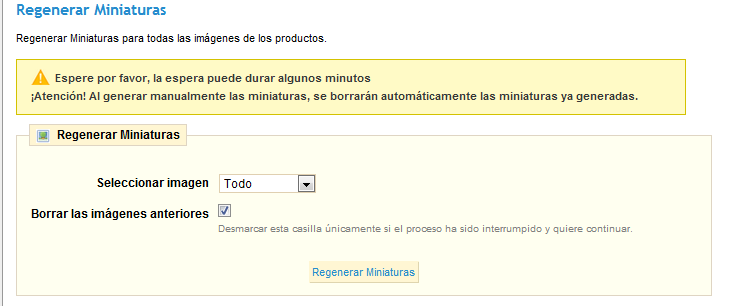

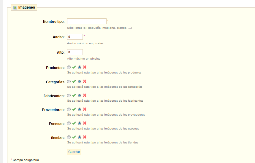

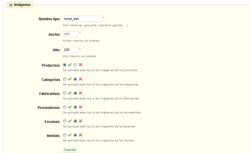

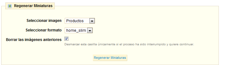

nadie Posted September 27, 2012 Share Posted September 27, 2012 Hola, muchas gracias por tu respuesta, el link a la página es el siguiente: http://www.mepongoatono.com Las imagenes deberían salir abajo en "Productos Destacados", pero como puedes ver, solo se lee el producto pero no salen las imagenes en miniatura. Acompaño explicación del usuario statitic con imágenes para una mayor compresión Pestaña Preferencias -> Imágenes del panel de administración de su tienda. (Adjunto Imagen) Pulsamos en "Añadir Nuevo", tal como hemos señalado en la imagen. Una vez pulsado en "Añadir nuevo", veremos la siguiente pantalla: (Adjunto Imagen) Que en este caso la dejaremos así: Pulsamos en "Guardar" Ahora en la misma pestaña de Preferencias -> Imagenes Buscamos donde dice: "Regenerar Miniaturas" Y tenemos que dejar esa pantalla asi: Y pulsamos en "Regenerar Miniaturas" Link to comment Share on other sites More sharing options...
