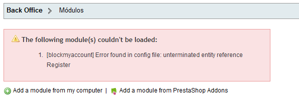

ascerx Posted September 25, 2012 Share Posted September 25, 2012 Pues después de instalar el módulo mobile theme y deesinstalaralo porque no iba muy bien y he visto que todavía tiene muchos fallos me pasa esto: (adjunto imagen) y no se como solucionarlo, cualquier ayuda se agradece. Link to comment Share on other sites More sharing options...
nadie Posted September 26, 2012 Share Posted September 26, 2012 Pues después de instalar el módulo mobile theme y deesinstalaralo porque no iba muy bien y he visto que todavía tiene muchos fallos me pasa esto: (adjunto imagen) y no se como solucionarlo, cualquier ayuda se agradece. Ese error, parece del modulo llamado: Bloque mi cuenta, Bájate tu versión de prestashop de aquí: http://code.google.com/p/prestashop/downloads/list, copia la carpeta /modules/blockmyaccount/ y sustitúyela por la tuya. Link to comment Share on other sites More sharing options...
ascerx Posted September 27, 2012 Author Share Posted September 27, 2012 No, eso ya lo he hecho y no funciona. Alguna otra cosa podría ser? Link to comment Share on other sites More sharing options...
nadie Posted September 27, 2012 Share Posted September 27, 2012 No, eso ya lo he hecho y no funciona. Alguna otra cosa podría ser? Elimina un momento el config.xml de la carpeta /modules/blockmyaccount/ 1 Link to comment Share on other sites More sharing options...
ascerx Posted October 3, 2012 Author Share Posted October 3, 2012 Elimina un momento el config.xml de la carpeta /modules/blockmyaccount/ Ahora, si, muchas gracias. Link to comment Share on other sites More sharing options...
nadie Posted October 3, 2012 Share Posted October 3, 2012 Ahora, si, muchas gracias. Un placer ayudarte y servirte! Si das el tema como solucionado, edita el titulo del tema, editando el primer mensaje, pulsando en editar, y después en "Usar editor completo", añadiendo la palabra "Solucionado" al titulo, esto ayudara, a mantener una mayor organización en el foro. Un saludo y recuerda que estaremos en el foro, para guiarte por este mundo oscuro y tenebroso. 1 Link to comment Share on other sites More sharing options...
ascerx Posted October 3, 2012 Author Share Posted October 3, 2012 Un placer ayudarte y servirte! Si das el tema como solucionado, edita el titulo del tema, editando el primer mensaje, pulsando en editar, y después en "Usar editor completo", añadiendo la palabra "Solucionado" al titulo, esto ayudara, a mantener una mayor organización en el foro. Un saludo y recuerda que estaremos en el foro, para guiarte por este mundo oscuro y tenebroso. Bueno, creo que he arrancado muy rápido , vale, cuando quito el .xml, el modulo aparece en la lista de modulos en el BO, pero como ese .xml se generea automaticamente, al refrescar la pagina vuelve a desaparecer. Alguna idea?? Es que ya no se por donde meterle mano... Link to comment Share on other sites More sharing options...
