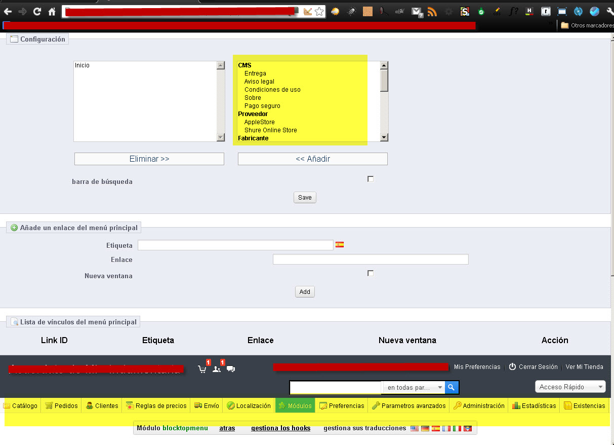

sistemasraz Posted September 21, 2012 Share Posted September 21, 2012 (edited) Buenas noches, acabo de instalar otra vez prestashop v 1.5 y resulta que no puedo configurar el Menú horizontal superior, solo tengo el boton "INICIO" no puedo agregar otra categoria, he probado sin resultado positivo lo siguiente: Reiniciar Menú horizontal superior desistalar/instalar nuevamente Menú horizontal superior Probe con otro menu y resulta lo mismo. La barra de menu del adminitrador aparece por debajo de todo. Adjunto una imagen para que me puedan dar una mano. Gracias, Andres.- Edited October 1, 2012 by sistemasraz (see edit history) Link to comment Share on other sites More sharing options...

nadie Posted September 22, 2012 Share Posted September 22, 2012 A ver si pulsas en "Añadir", ¿no te añade el enlace hacia el otro lado? 1 Link to comment Share on other sites More sharing options...
sistemasraz Posted September 23, 2012 Author Share Posted September 23, 2012 No, lamentablemente no lo añade... es como que esta mal el archivo o el modulo de barra superior.. Link to comment Share on other sites More sharing options...

nadie Posted September 28, 2012 Share Posted September 28, 2012 ¿Habeis probado bajaros la versión de prestashop de nuevo, y copiar la carpeta blocktopmenu, y sustituirla por la que teneis, en la carpeta modules, por si las moscas... ? 1 Link to comment Share on other sites More sharing options...
Cintia Posted September 28, 2012 Share Posted September 28, 2012 ¿Habeis probado bajaros la versión de prestashop de nuevo, y copiar la carpeta blocktopmenu, y sustituirla por la que teneis, en la carpeta modules, por si las moscas... ? Funciona!! gracias!! ya veia que estaba raro porque las cosas estaban al revés Link to comment Share on other sites More sharing options...

sistemasraz Posted October 1, 2012 Author Share Posted October 1, 2012 Si quedo solucionado! Muchas Gracias! Tema Solucionado = Tema Cerrado. Saludos, Andres.- Link to comment Share on other sites More sharing options...
