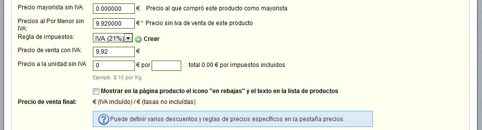

FdeFlint Posted September 20, 2012 Share Posted September 20, 2012 Hola a todos. Acabo de darme cuenta que en la ficha de producto, el precio de venta sin iva y con iva es el mismo (sin iva) aunque en el front-office el precio final figura con iva. He buscado si encontraba alguna solución pero no la he encontrado. Os dejo una captura para que veais a que me refiero. he visto a otra gente en el foro que le ha pasado igual, pero después de solucionarlo no han puesto como... ¿Alguna idea? Link to comment Share on other sites More sharing options...

nomichu Posted October 17, 2012 Share Posted October 17, 2012 Hola a todos. Acabo de darme cuenta que en la ficha de producto, el precio de venta sin iva y con iva es el mismo (sin iva) aunque en el front-office el precio final figura con iva. He buscado si encontraba alguna solución pero no la he encontrado. Os dejo una captura para que veais a que me refiero. he visto a otra gente en el foro que le ha pasado igual, pero después de solucionarlo no han puesto como... ¿Alguna idea? Encontre la solución. Comprueba que tienes desactivado la Geolocalización por IP si no es asi desactivala al tener la geolocalizacion activada se anula la funcion de pais por defecto por lo que el impuesto solo lo aplica en el frontent dependiendo del visitante. Comprobado y solucionado. 1 Link to comment Share on other sites More sharing options...
