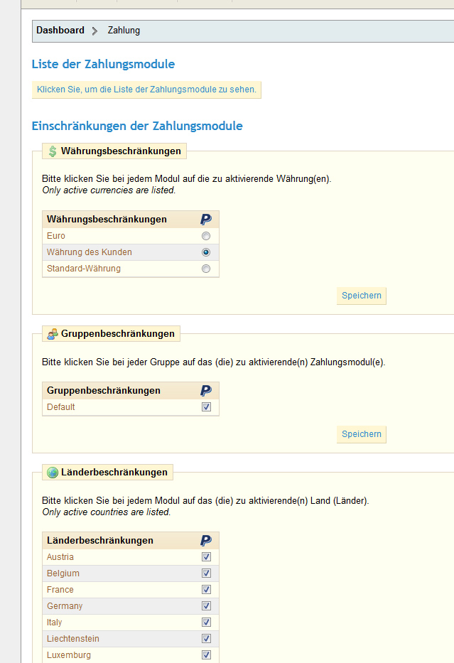

mm-de Posted September 19, 2012 Author Share Posted September 19, 2012 Es gibt ja eine Währung. Ist ja nicht so das ich keine Währung eingetragen hätte Was einzustellen war, ist dort auch eingestellt. Unter dem Tab "Zahlung" habe ich nur die Katgeorien: Währung,Steuern,Steuerregeln und Gutschein. Bis auf die Gutscheine ist alles soweit konfiguriert wie es ging. Die Währung Euro habe ich auch aktiviert und alle anderen gelöscht. Wenn ich die Wähung EURO aber konfiguriere, habe ich keine Möglichkeit die mit irgendeiner Zahlungsweise zu verknüpfen. Wenn ich nur auf den Tab klicke, bekomme ich zwar die Konfiguration für Länder, Gruppenbeschränkungen etc. aber dort wird mir die Banküberweisung überhaupt nicht angeboten. Nur PayPal. Link to comment Share on other sites More sharing options...
guest* Posted September 19, 2012 Share Posted September 19, 2012 Im Tabreiter zahlung hast du mehr als nur die Links. Darunter hast du: Währungsbeschränkung, Gruppenbeschränkung, Länderbeschränkung. Hier musst du deine Wahl treffen. Verstehe nicht wo das Problem liegt. Wähle dort Euro aus, wähle die Kundengruppe aus und die Länder wo das Modul beschränkt, bzw. aktiviert werden soll. (s. Screen) Kannst du dort nichts auswählen, nichts speichern, oder was ? Link to comment Share on other sites More sharing options...

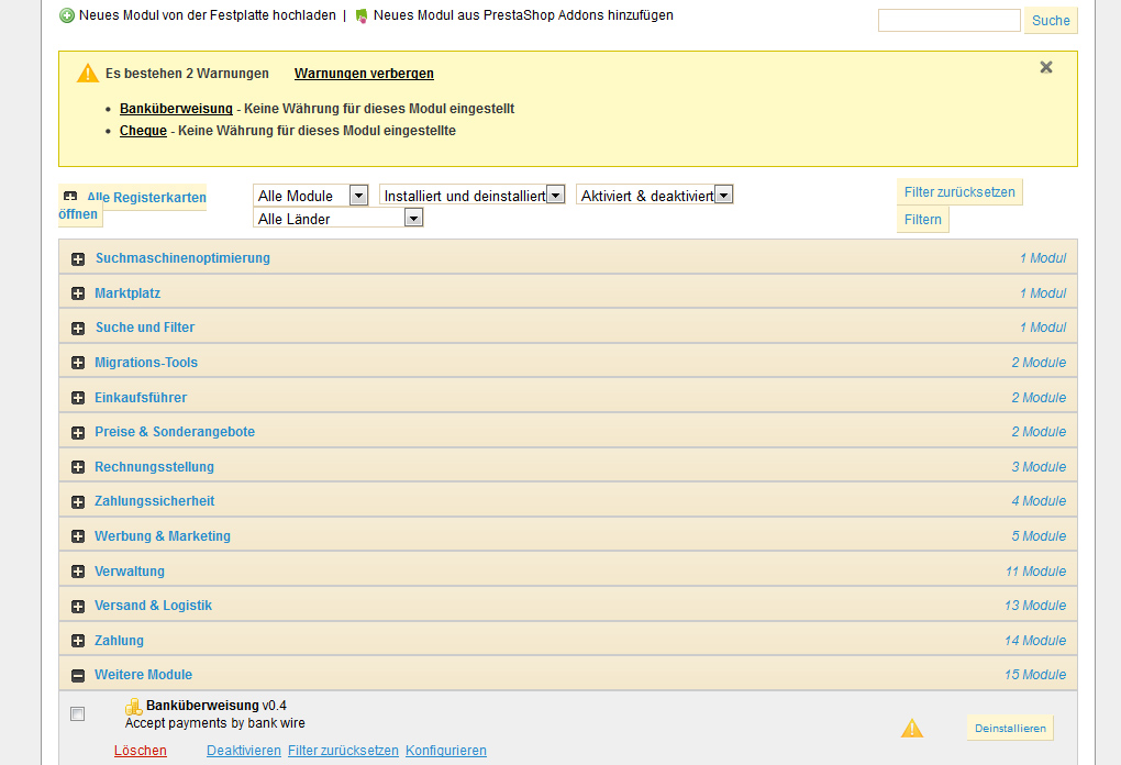

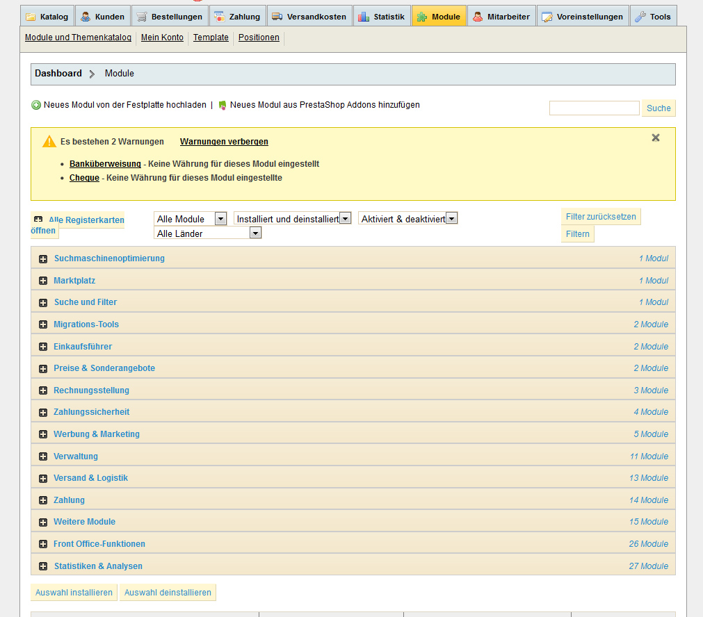

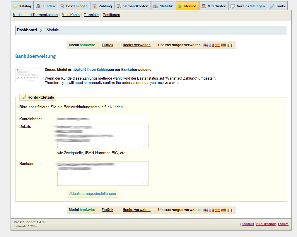

mm-de Posted September 19, 2012 Author Share Posted September 19, 2012 Ja, wäre toll wenn das bei mir auch so aussähe Der Einfachheit halber habe ich mal Screenshots gemacht. Vllt. wird dann klarer was ich meine: Hier habe ich die eingetragenen Daten natürlich unkenntlich gemacht Link to comment Share on other sites More sharing options...
guest* Posted September 19, 2012 Share Posted September 19, 2012 Du verwendest Presta 1.4.9 ? Dann ist das aber nicht das Bankwire-Module welches mit deiner Version mitgekommen ist. Tut mir Leid aber ich habe keine 1.4.9 mehr am Server, weil ich diese soeben upgegradet habe, aber meine 1.4.8.2. zeigt die Bankwire Modulversion 0.5. Warum ist denn deine Version 0.1. ? Deaktivieren und die Original aus dem 1.4.9. Downloadpaket am FTP laden und installieren. Die Version müsste 0.5 oder 0.6 heissen, falls Sie angepasst wurde in PS 1.4.9, aber sicher nicht Version 0.1. Link to comment Share on other sites More sharing options...
mm-de Posted September 20, 2012 Author Share Posted September 20, 2012 (edited) Ähm. Doch, das ist das originalmodul ... und die 1.4.9 verwende ich, weil die sämtliche Templates die man frei bekommt mit der 1.5 nicht laufen. Abgesehen von diesem sehr sehr schäbigen Standard-Template. Wieso das Version 0.1 ist: Keine Ahnung Aber das ist das Paket von der offiziellen Seite. Man kann dort die alte Version noch herunterladen ^^ --------------- Hat sich erledigt ^^ Hab den Shop neu installiert, jetzt ist es auch bei mir die Version 0.5. Und jetzt funktioniert es auch. Es sieht ein wenig danach aus, als hätte ich ein wenig Chaos in meinen verschiedenen Versionen. Ich arbeite im Moment mit 4 verschiedenen Installationen ^^ Edited September 20, 2012 by mm-de (see edit history) Link to comment Share on other sites More sharing options...
guest* Posted September 20, 2012 Share Posted September 20, 2012 Nein das ist nicht das Originalmodul. Du hast es mit einem alten überschrieben. Die aktuelle Version des Moduls ist 0.5 und nicht 0.1. wie du es im Screen zeigst. Ja die kannst du herunterladen unter: http://www.prestasho...lopers-versions runterscrollen und 1.4.9 suchen. Ich habe dir das Modul aber hier angehängt. Habe das Paket soeben auch nochmal downgeloadet und das Modul gegen meines in der 1.4.8.2. ersetzt. Es zeigt genauso Version 0.5 an. Link to comment Share on other sites More sharing options...
