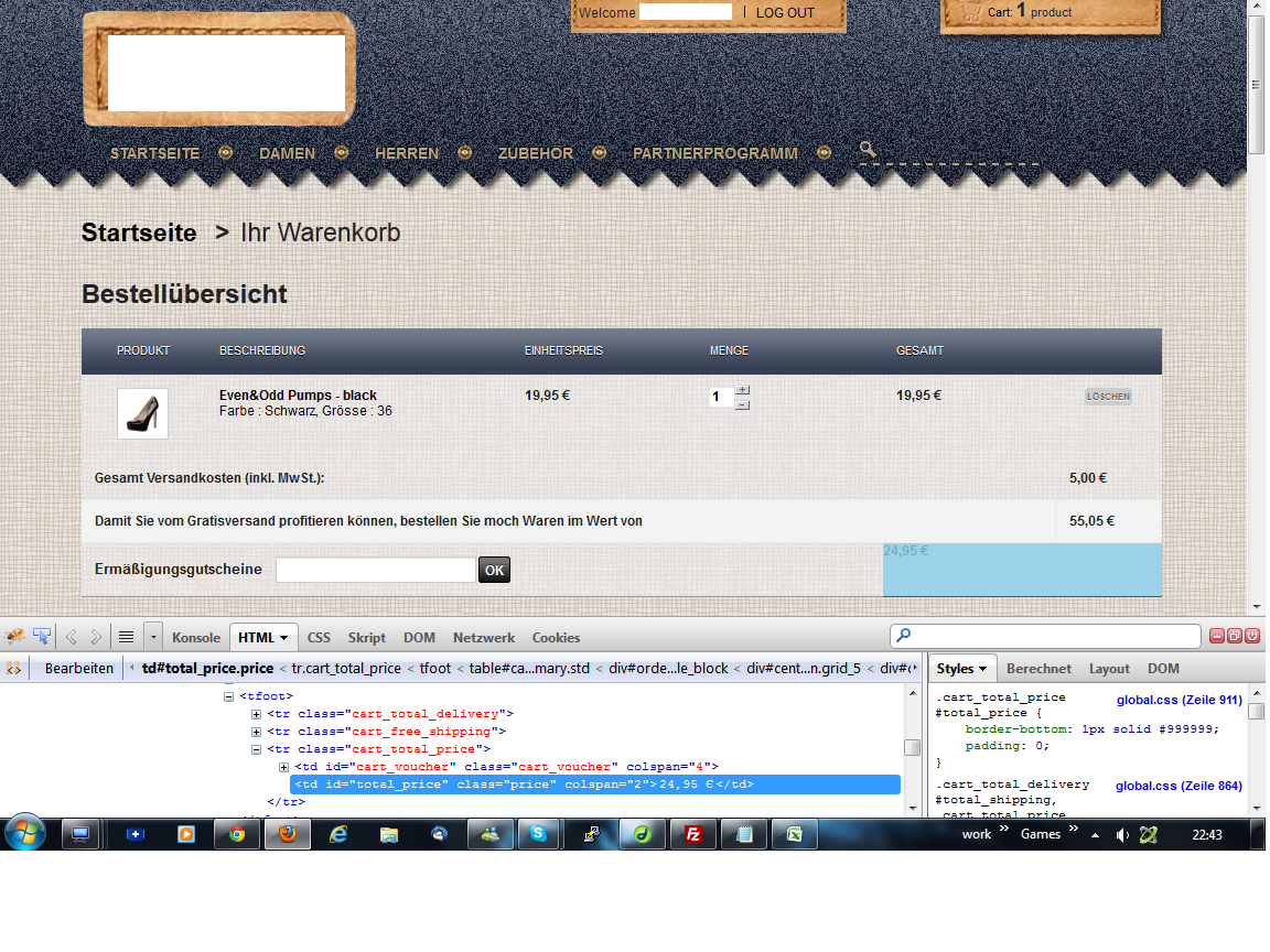

ILLEX-MEDIA Posted September 16, 2012 Share Posted September 16, 2012 Hallöche, wie immer bin ich mal wieder am basteln (1.4.9) und habe wieder mal ein kleines seltsames Problemchen =( Folgende Situation: Ein Produkt liegt im Warenkorb, ich klicke auf "Bestellen" (OPC) und logge mich dort auf der OPC -Seite in meinen Account ein, folglich wird die Seite kurzfristig neu geladen und man kann mit dem Bestellen fortfahren, ich weiß nicht ob das Problem bei allen Templates auftritt, aber bei meinem tut es das Und zwar, wird die Seite nicht vollständig geladen, wie man auf meinem screen-b sehen kann habe ich oben einen Ausfahrbaren Warenkorb und wie man unten sieht schleicht sich auf screen-a ein Fehler ein so das eine Kopfzeile und css Formatierung fehlt. Zusammengefasst geht also der Warenkorb und die Anzeige für den Gesamtpreis unmittelbar nach dem Login nicht, bei dem Gesamtpreis wird warum auch immer ganz anderer html code geladen, dies kann man auf beiden Screens deutlich erkennen. screen-a ist der Seitenaufbau unmittelbar nach dem login. screen-b wurde nach dem Seitenaufbau noch mal manuell neu geladen und wird erst dann wieder vollständig geladen. Hat da Jemand eine Idee was ich tun kann um dies zu beheben? Finde es doch recht unschön =( MFG: Stefan shopping-cart.zip Link to comment Share on other sites More sharing options...

ILLEX-MEDIA Posted September 22, 2012 Author Share Posted September 22, 2012 (edited) Hallo cd2500, naja bin für jeden Tipp dankbar Also Module aus der German Community sollten eig. nicht dabei sein außer hier mit AGB und Checkboxen Kram... Der Warenkorb ist natürlich nicht mehr standard da er ja oben im Header verankert und animiert ist. Das der Warenkorb nicht funktioniert wird meiner Meinung nach durch den Fehler verursacht welcher auch den html code nicht anständig laden tut, hier vermute ich das evtl. die .css/.js Dateien nicht geladen werden die die Animation veranlassen. Es darf auch gerne selber getestet werden, aber auf den Screenshots sieht man ja deutlich das der html code sich unter scheidet. Tests unter www.schuhe-günstiger.de Ach ja, bzgl. der Frage mit dem originaltemplate.. das ist schwierig zu vergleichen, es hat ne andere shoppingcart.tpl aber so weit ich weiß wird alles richtig geladen wenn ich mich dort auf der opc Seite einlogge. Ich finde das ganze optisch so echt zufriedenstellent für diesen Zweck, aber dieser Fehler das nach dem LOgin der Korb nciht geht und die Headzeile für den Gesamtpreis fehlt finde ich echt unprofessionell MFG: Stefan Edited September 22, 2012 by ILLEX-MEDIA (see edit history) Link to comment Share on other sites More sharing options...

guest* Posted September 30, 2012 Share Posted September 30, 2012 Hm mit dem Theme habe ich schon einige Probleme. Auf der Startseite - anstatt dieses Skript zu laden: /js/jquery/jquery.easing.1.3.js wird das geladen: /js/jquery.easing.js Anstatt das Skript zu laden: /js/jquery/jquery-1.4.4.min.js wird das hier geladen: /js/jquery/jquery.min.js Es scheint so, dass dieses Theme auf alte PS-Skripte aufbaut, die mit deiner Version natürlich nicht kompatibel sind. Meine Skript-Beispiele sind aus einer 1.4.8.2... Bei deinen Skripten gibt es keinen Hinweis auf die Version, was daraus schliessen lässt, dass sie älteren Datums sind. Was sagt eigentlich der Entwickler dazu ? wo hast du denn das Theme her ? Link to comment Share on other sites More sharing options...
guest* Posted September 30, 2012 Share Posted September 30, 2012 Folgende Fehler zeigt mir firebug an: "NetworkError: 404 Not Found - http://xn--schuhe-gnstiger-6vb.de/themes/streetware/img/onsale_de.gif" und TypeError: queue is undefined - tabContext.js (Zeile 554) error source line: Filtered chrome url chrome://firebug/content/chrome/tabContext.js Das Theme ist auch leider voller eigener JS die es bei einer Standard-PS auch nicht gibt. Hier jetzt die Fehler rauszufinden, ist echt ein Unding. Eigentlich sollte der Entwickler dir das fixen... Wir müssten jetzt das Theme komplett auseinandernehmen. Der Warenkorb lädt bei einer Standard 1.4.8.2 Version folgende JS: <script type="text/javascript" src="/test1482/js/jquery/jquery-1.4.4.min.js"></script> <script type="text/javascript" src="/test1482/js/jquery/jquery.easing.1.3.js"></script> <script type="text/javascript" src="/test1482/js/tools.js"></script> <script type="text/javascript" src="/test1482/themes/prestashop/js/tools.js"></script> <script type="text/javascript" src="/test1482/themes/prestashop/js/order-address.js"></script> <script type="text/javascript" src="/test1482/js/jquery/jquery.fancybox-1.3.4.js"></script> <script type="text/javascript" src="/test1482/themes/prestashop/js/cart-summary.js"></script> <script type="text/javascript" src="/test1482/js/jquery/jquery-typewatch.pack.js"></script> <script type="text/javascript" src="/test1482/themes/prestashop/js/order-opc.js"></script> <script type="text/javascript" src="/test1482/js/jquery/jquery.scrollTo-1.4.2-min.js"></script> <script type="text/javascript" src="/test1482/themes/prestashop/js/tools/statesManagement.js"></script> <script type="text/javascript" src="/test1482/themes/prestashop/js/tools/treeManagement.js"></script> <script type="text/javascript" src="/test1482/modules/blockcart2/ajax-cart.js"></script> <script type="text/javascript" src="/test1482/modules/productscategory/productscategory.js"></script> <script type="text/javascript" src="/test1482/js/jquery/jquery.serialScroll-1.2.2-min.js"></script> <script type="text/javascript" src="/test1482/js/jquery/jquery.autocomplete.js"></script> Im Gegensatz zu dir werden folgende geladen: <script type="text/javascript" src="/js/jquery/jquery.min.js"> <script type="text/javascript" src="/js/jquery/jquery.easing.1.3.js"> <script type="text/javascript" src="/js/tools.js"> <script type="text/javascript" src="/themes/streetware/js/tools.js"> <script type="text/javascript" src="/themes/streetware/js/order-address.js"> <script type="text/javascript" src="/js/jquery/jquery.fancybox-1.3.4.js"> <script type="text/javascript" src="/themes/streetware/js/cart-summary.js"> <script type="text/javascript" src="/js/jquery/jquery-typewatch.pack.js"> <script type="text/javascript" src="/themes/streetware/js/order-opc.js"> <script type="text/javascript" src="/js/jquery/jquery.scrollTo-1.4.2-min.js"> <script type="text/javascript" src="/themes/streetware/js/tools/statesManagement.js"> <script type="text/javascript" src="/themes/streetware/js/modules/blockcart2/ajax-cart.js"> <script type="text/javascript" src="/modules/pushslide/js/jquery.slider.js"> <script type="text/javascript" src="/modules/pushslide/js/jquery.easing.js"> <link type="text/css" href="/modules/slidecaptcha/jquery/QapTcha.jquery.css" rel="stylesheet"> <script type="text/javascript" src="/modules/slidecaptcha/jquery/jquery-ui.js"> <script type="text/javascript" src="/modules/slidecaptcha/jquery/jquery.ui.touch.js"> <script type="text/javascript"> <script type="text/javascript"> Irgendwo hierin befindet sich das Problem... Und was mir garnicht gefällt sind eben die fehlenden Versionen deiner JS. Eindeutig altes Zeug... Wenn ich den Shop ohne eingeschaltetem JS aufrufe, dann funktioniert auch alles reibungslos. Sobald ich JS aktiviere, dann kommen schon die erste Probleme. Also eindeutig irgendwo ein JS-Fehler. Link to comment Share on other sites More sharing options...
guest* Posted September 30, 2012 Share Posted September 30, 2012 Um das Problem besser einzugrenzen würde ich zunächst mal alle Fremdmodule deaktivieren . FB-Tabs, FB im Warenkorb, Afilli, usw... Es ist nicht möglich auf deiner Seite mit eingeschaltetem JS zuzugreifen. Habe schon beim Aufruf der Domain das Problem, dass kein Cookie gesetzt werden kann. Dann was ich mehr als bedenklich finde, ist dass bei dir keinerlei Cookie-Sessions gesetzt werden. Weder im Warenkorb, noch bei Aufruf der Seite. Das ist kein normales Verhalten. PS setzt auf jede Fall ein Cookie bei Aufruf der Seite +1, wenn du etwas in den Warenkorb legst. Das kann so garnicht funktionieren. Das ganze System ist für die Tonne. Sorry, das ich das mal pauschal so sage. Vergiss es, oder lass den Entwickler fixen, und bitte deaktiviere alle mal deine extra Module. Zwar sehr nett, aber so wird man nie den Fehler genau lokalisieren können. Von dem gleichen Entwickler ist das berüchtigte Theme Matrice ? Das ist ja auch voller Fehler und man kann so einiges im Engl. Forum darüber lesen. Hier wurde auch schon mal darüber geschrieben, soweit ich mich erinnern kann. Link to comment Share on other sites More sharing options...

guest* Posted October 1, 2012 Share Posted October 1, 2012 Hallo Stefan, auch wenn es ein Update bekam, es ist wieder nur bis PS-Version 1.4.5.1 kompatibel... Muss dich leider enttäuschen, aber unter 1.4.6.2. hat PS etlich JS wieder aktualisiert. Dein Theme so wie ich es jetzt gesehen habe, war in meinen Augen nicht einmal 1.4. kompatibel... Ohne Cookies, no chance, da geht mal garnichts. Weder eine Anmeldung, noch der Abschluss des Warenkorbes. Irgendwie hat er eine Brück gebaut, damit man ohne JS, oder war es auch garnicht bewusst, weil PS ohne eingeschaltetem JS ab der Version 1.4.7.3. auch funktioniert. Kann auch reiner Zufall sein. Nur spielen die Core Dateien mit dem vorhandenen JS zusammen. Wenn da eines nicht passt, dann kommt ein Salat raus. Du hast auch falsch interpretiert: Theme (compatibility 1.4.5.1), Seine Theme Version ist 1.5.1. aber damit ist nicht die PS-Version gemeint !! PS 1.5.1. gibt es noch garnicht... Wir schreiben 1.5.0.17 (19 als Entwicklerversion). 1.5.1. ist noch nicht einmal im Plan... Link to comment Share on other sites More sharing options...
