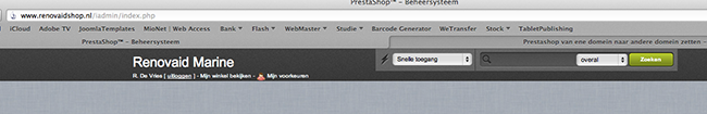

robindevries Posted September 16, 2012 Share Posted September 16, 2012 (edited) Ik moet een prestashop winkel verhuizen van het ene domein naar het andere. Ik heb de bestanden via FTP ge-upload naar het andere domein. De database geëxporteerd en geïmporteerd bij het nieuwe domein via PHPMyAdmin. Heb de gegevens in het settings.inc bestand aangepast aan de nieuwe situatie. Als ik nu naar de site ga dan krijg ik de melding: Not Found The requested URL /nl/ was not found on this server. Als ik naar het backend wil kan ik inloggen en vervolgens krijg ik alleen de zwarte balk te zien met de shopnaam e.d. Als ik bij snelle toegang op bv nieuw product klik, krijg ik wel de tabs te zien van het tabmenu en de het uitklapmenu van Catalogus maar verder niets. Wat heb ik verkeerd gedaan? Edited September 16, 2012 by robindevries (see edit history) Link to comment Share on other sites More sharing options...

robindevries Posted September 17, 2012 Author Share Posted September 17, 2012 (edited) Hallo Frens en AKJV, Ik heb het .htaccess bestand er uit geknikkerd maar dit levert niets op... Heb er een leeg .htaccess bestand in gezet, zelfde resultaat... Als ik inlog bij het back-end krijg ik dit te zien dus daar kan ik ook niets doen: en verder werkt het dan niet... Wordt er een beetje gek van. PrestaShop zelf werkt fantastisch maar dit is zwaar balen... Edited September 17, 2012 by robindevries (see edit history) Link to comment Share on other sites More sharing options...
AKJV Posted September 17, 2012 Share Posted September 17, 2012 Dag Robin, We kunnen je screenshot niet zien helaas. Maar ik wil best wel even voor je kijken. Geef me dan je BO en FTP login gegevens via PM. Andreas Link to comment Share on other sites More sharing options...
