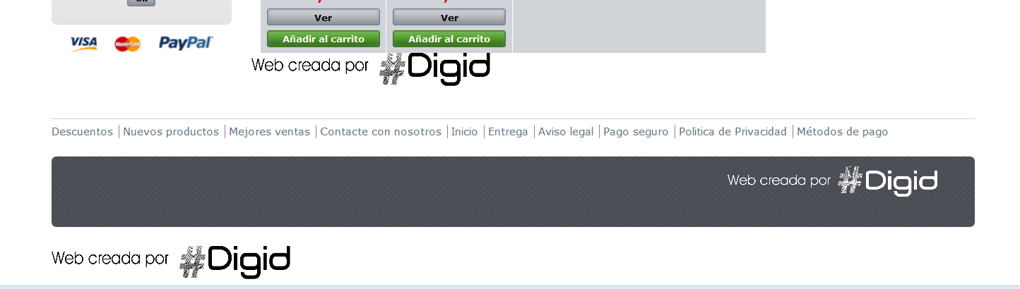

LluisAzm Posted September 16, 2012 Share Posted September 16, 2012 (edited) Buenas tardes, Tengo una tienda en la cuál añadí un módulo para que en el pie de página se viera el logo de mi empresa. Hace unos días el cliente mi pidió de modificar las facturas para que apareciesen sus datos de facturación. Estuve haciendo unas pruebas hasta que encontré un mod de PDF.php en la carpeta /classes/override para añadir esta función sin problemas. Pero cuál es mi sorpresa cuando haciendo pruebas veo que la firma de mi empresa "modelo 1" aparece en el footer (tenemos dos modelos, para fondo claro y oscuro, hasta ahí bien), y además está añadido al final de la página de productos y al final de toda la web (¿¿??), y encima es el modelo de fondos claros que no recuerdo haber metido ahí... ¿Puedo averiguar como quitarlo? La página es: http://liderpadel.es/ y linka a mi web digid.es como podéis ver. Gracias por la ayuda! Edited September 17, 2012 by LluisAzm (see edit history) Link to comment Share on other sites More sharing options...
nadie Posted September 16, 2012 Share Posted September 16, 2012 Buenas tardes, Tengo una tienda en la cuál añadí un módulo para que en el pie de página se viera el logo de mi empresa. Hace unos días el cliente mi pidió de modificar las facturas para que apareciesen sus datos de facturación. Estuve haciendo unas pruebas hasta que encontré un mod de PDF.php en la carpeta /classes/override para añadir esta función sin problemas. Pero cuál es mi sorpresa cuando haciendo pruebas veo que la firma de mi empresa "modelo 1" aparece en el footer (tenemos dos modelos, para fondo claro y oscuro, hasta ahí bien), y además está añadido al final de la página de productos y al final de toda la web (¿¿??), y encima es el modelo de fondos claros que no recuerdo haber metido ahí... ¿Puedo averiguar como quitarlo? La página es: http://liderpadel.es/ y linka a mi web digid.es como podéis ver. Gracias por la ayuda! En el fichero: /themes/prestashop/footer.tpl Tienes esto: <a href="http://digid.es" target="_blank"><img src="http://digid.es/images/logoBLA.gif" width="255" height="37" /></a> Repetido dos veces. Una vez lo hayas modificado, y quitado el enlace, no se te olvide ir a la pestaña Preferencias/Rendimiento y señalar Forzar Compilación -> SI, para que se apliquen los cambios. Link to comment Share on other sites More sharing options...
LluisAzm Posted September 17, 2012 Author Share Posted September 17, 2012 En el fichero: /themes/prestashop/footer.tpl Tienes esto: <a href="http://digid.es" target="_blank"><img src="http://digid.es/images/logoBLA.gif" width="255" height="37" /></a> Repetido dos veces. Una vez lo hayas modificado, y quitado el enlace, no se te olvide ir a la pestaña Preferencias/Rendimiento y señalar Forzar Compilación -> SI, para que se apliquen los cambios. Muchas gracias por la ayuda! Supongo que al principio lo tocaría y al forzar la compilación estos días para lo del PDF se aplicó... Gracias por tu tiempo, de verdad que no sabía por donde meter mano, un saludo! Link to comment Share on other sites More sharing options...
