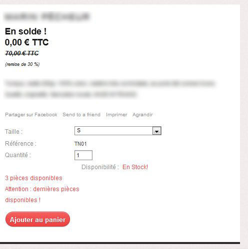

nootch Posted October 9, 2012 Share Posted October 9, 2012 Bonjour tout le monde, J'ai quasiment le même problème. Lorsque que je crée un produit simple et que j'applique une remise sur le prix, par example -30% sur 70euros, le nouveau prix "49euros" s'affiche bien. Jusque là tout va bien. Par contre lorsque j'ajoute une déclinaison au produit (par ex: taille) il y a bug dans l'affichage du prix... Comme vous, uniquement sur la page produit... Est ce quelqu'un aurait une solution? Merci beaucoup d'avance. capture écran: Link to comment Share on other sites More sharing options...
