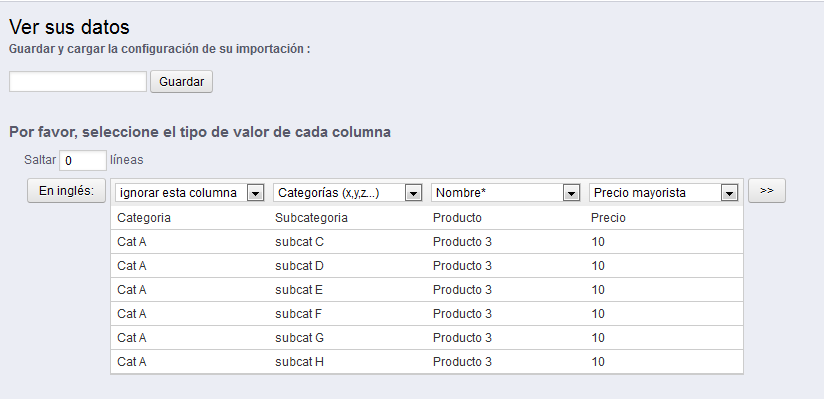

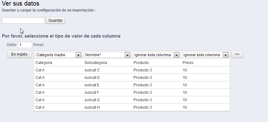

tantotinta Posted September 15, 2012 Share Posted September 15, 2012 Buenas tardes, He estado buscando por el foro pero no encuentro la respuesta, veamos tengo un producto que puede estar en varia subcategorias y el problema viene en que en vez de crearse un producto en varias subcategorias se crea un producto por cada subcategoria. No se si me he explicado correctamente, un ejemplo de los pasos que hago: Primero importo categorias y lo dejo tal que asi: Despues en un segundo paso mporto productos y lo dejo tal que asi: Y lo que quiero es que un mismo producto este en varias categorias y no que en cada categoria se cree un producto dierente. Alguien tiene idea de porque puede pasar eso? Link to comment Share on other sites More sharing options...

tantotinta Posted September 15, 2012 Author Share Posted September 15, 2012 Primero gracias por contestar Debo entender que deberia de subir primero las categorias y en base al id que tengan formar una tabla en excel con los productos y en la columna categorias separar por comas los numeros de id de las categorias? En el ejemplo de este excel no podria importarse de ninguna manera?: https://www.dropbox.com/s/kajk1ecswqrp5d3/tabla%20ejemplo.xlsx Ya que segun lo que he entendido el trabajo que supondria hacer lo de los numeros con los id seria casi lo mismo que ir producto por producto señalando las categorias Link to comment Share on other sites More sharing options...
