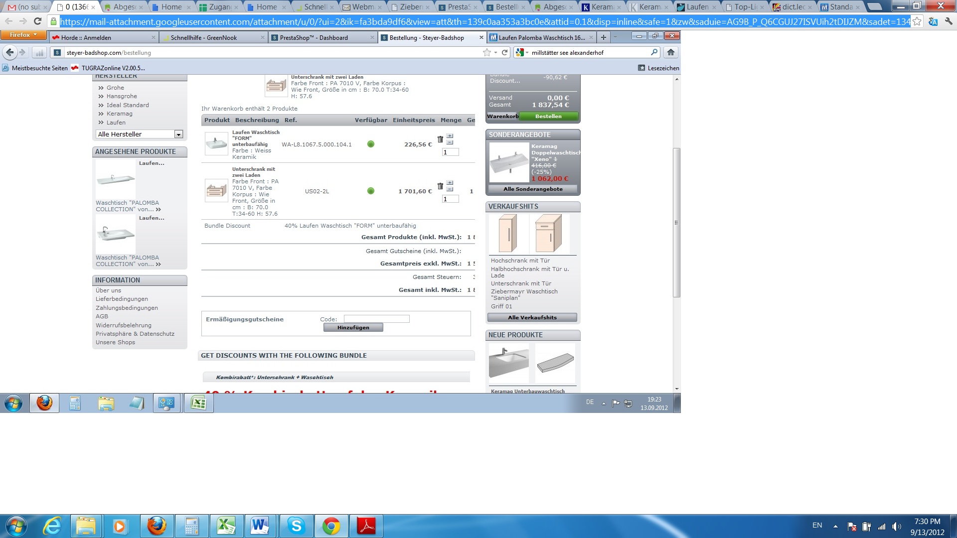

rumba Posted September 13, 2012 Share Posted September 13, 2012 Hallo! Mit der Version 1.4.8.2 habe ich in der Startseiten- und Warenkorb Ansicht oftmals das Problem dass Beträge oder Ganze Texte abgeschnitten werden und nicht ganz sichtbar sind ... Gleiches Problem habe ich mit der Rechnungslegung in der Fußzeile. Bin für Ratschläge dankbar. rumba Link to comment Share on other sites More sharing options...

rumba Posted September 13, 2012 Author Share Posted September 13, 2012 wir haben immer und verwenden noch immer die 1.4.8.2 Version. Es kommt auf der Startseite auch nicht immer vor, ist event. browser abhängig. anbei ein screenshot mit firefox weiters scheint es bei der Rechnung im pdf ganz unten auf, bzw. nicht auf. Die Zeilen sind abgeschnitten. Test Rechnung.pdf hoffe das hilft Link to comment Share on other sites More sharing options...
guest* Posted September 14, 2012 Share Posted September 14, 2012 Ah ok. Ihr habt da im Checkout-Formular Anpassungen gemacht, damit die Artikel-Nr. hineinpasst. Diese Anpassungen sind aber nicht korrekt, weil du den mittleren content damit sprengst. anpassungen wieder rückgängig machen, Artikel-Nr. kürzen. Verwende für die Artikel -Nr. z.B. EAN und Nutze die Artikel-Nr. nur als Lieferanten-Artikel-Nr. Auch die Rechnung wurde angepasst. Andere Schriftart verwenden. Wer hat das den für euch angepasst ? Denjenigen "köpfen" und die Fehler ausbessern lassen. Link to comment Share on other sites More sharing options...

guest* Posted September 14, 2012 Share Posted September 14, 2012 In den Einstellungen nicht. Am Skript wurde etwas geändert, und zwar am tpl zuständig für den Warenkorb. Die shopping-cart-product-line.tpl. Hier wurde herumgeschoben und das Feld Artikel-Nr. größer gemacht, damit sie reinpasst. Link to comment Share on other sites More sharing options...
