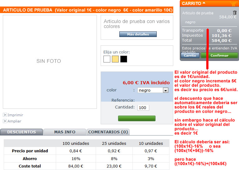

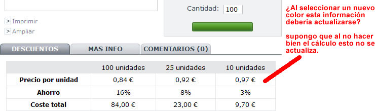

taita Posted September 12, 2012 Share Posted September 12, 2012 Hola a todos: Estoy realizando una serie de pruebas y me he encontrado con una pequeña incidencia que no sé si tiene solución o es problema exclusivamente mio. Comento: He creado un producto que permite la elección de un atributo de colores. Dependiendo del color seleccionado se asigna un precio distinto al producto. Hasta ahi todo funciona correctamente. Ese producto tiene asignado unos descuentos por cantidad (10 unidades - 10% descuento, 25 unidades - 15% descuento). Cuando no selecciono ningún atributo de color aparecen correctamente los descuentos por cantidad del producto original. Cuando selecciono un color que varía el precio del producto no se realizan los descuentos con el precio asignado a ese atributo, sino que siguen saliendo los precios y descuentos originales. ¿Existe alguna manera de cambiar esto, para que se realicen correctamente los descuentos en base al precio del color seleccionado? Espero haberme explicado correctamente. Muchas gracias de antemano... (por el momento lo he solucionado creando dos nuevos productos en donde agrupo los colores con los mismos precios y descuentos, pero no creo que esa sea la solución correcta, ya que tengo el mismo producto publicado 3 veces y resulta algo lioso para usar) Link to comment Share on other sites More sharing options...

taita Posted September 12, 2012 Author Share Posted September 12, 2012 (edited) Hola Nadie: Gracias por contestar tan rápidamente. Adjunto una captura del error. He revisado el apartado que me has dicho, pero sigo obteniendo el mismo tipo de error. Edited September 14, 2012 by taita (see edit history) Link to comment Share on other sites More sharing options...
taita Posted September 15, 2012 Author Share Posted September 15, 2012 alguien más puede ayudarme con esto? Sabriais decirme en donde se realizan estos cálculos, asi puedo intentar modificar la forma de hacer los cálculos... Link to comment Share on other sites More sharing options...
