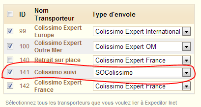

daniel64 Posted August 21, 2013 Share Posted August 21, 2013 Oulla Hardell ! faut tous se faire à la main. Créer sont transporteur, les tarifs etc etc en imaginant que tu as bien un compte So Colissimo pro et Expeditor inet sur ta machine. So colissimo est une option de colissimo il faut donc signer un contrat particulier, y compris pour l'option Belgique. Tout est simple avec la poste... mais seulement sur le papier glacé de la pub. Link to comment Share on other sites More sharing options...
Hardwell Posted August 21, 2013 Share Posted August 21, 2013 Beh tout à l'heure c'est ce que je me suis dit, j'ai donc créé mon transporteur à la main comme j'avais déjà fait auparavant pour d'autres transporteurs, j'ai bien mon compte colissimo pro et expeditor inet, mais voilà, Ok je créé un transporteur mais à quel moment le lien est fait entre le transporteur et le module ? Link to comment Share on other sites More sharing options...
houba_houbi Posted August 21, 2013 Share Posted August 21, 2013 (edited) Bonjour Y a pas besoin de créer un transporteur. Il est créé automatiquement lors de l'installation du module SoColissimo fourni avec Prestashop de base. Ensuite il faut paramétrer test tarifs pour ce transporteur et configurer ton module avec les infos fournis dans le BO de La Poste. Edited August 21, 2013 by houba_houbi (see edit history) Link to comment Share on other sites More sharing options...
daniel64 Posted August 21, 2013 Share Posted August 21, 2013 Il faut faire exactement comme avec tous les transporteurs avec les tarifs et les poids... c'est une de nombreuses absurdités de prestashop ergonomie proche du zéro absolu. Plus compliqué c'est pas possible. Ensuite dans chaque produit (j'espère que tu en as pas 500) tu coches le nouveau transporteur et ça marche... Fais un essai avec un seul produit d'abord. Les types qui ont inventé prestashop n'ont jamais fait de e-commerce, c'est une évidence pour moi. 18 ans d'expérience dans le domaine. Link to comment Share on other sites More sharing options...
daniel64 Posted August 21, 2013 Share Posted August 21, 2013 Bonjour Y a pas besoin de créer un transporteur. Il est créé automatiquement lors de l'installation du module SoColissimo fourni avec Prestashop de base. Ensuite il faut paramétrer test tarifs pour ce transporteur et configurer ton module avec les infos fournis dans le BO de La Poste. Oui exacte, sauf qu'il faut mettre à jours tous les champs, poids et tarifs... et ensuite les produits 1 par 1... c'est ergonomique ça ??? Link to comment Share on other sites More sharing options...
Hardwell Posted August 21, 2013 Share Posted August 21, 2013 Bon je dois croire qui là ? ^^ Toujours est-il qu'en activant le module aucun transporteur ne s'est installé chez moi. Link to comment Share on other sites More sharing options...
daniel64 Posted August 21, 2013 Share Posted August 21, 2013 (edited) Tu as quelle version de socolissimo ? Houba_houbi à raison le module crée le transporteur mais avec des paramètres bidons, qu'il faut mettre à jours suivant ta grille de tarifs qui dans dans ton Expéditor : Utilitaires, conditions tarifaires... Edited August 21, 2013 by daniel64 (see edit history) Link to comment Share on other sites More sharing options...
chloe45 Posted August 21, 2013 Share Posted August 21, 2013 ya aucun rapport avec expeditor.. C'est so colissimo il faut rentrer les url indiqué sur le site de so colissimo pourquoi tu nous parle d'expeditor Link to comment Share on other sites More sharing options...
Hardwell Posted August 21, 2013 Share Posted August 21, 2013 Version 2.8.3 Mais comme je l'ai dit aucun transporteur n'a été ajoutée automatiquement apres l'installation Link to comment Share on other sites More sharing options...
daniel64 Posted August 21, 2013 Share Posted August 21, 2013 ya aucun rapport avec expeditor.. C'est so colissimo il faut rentrer les url indiqué sur le site de so colissimo pourquoi tu nous parle d'expeditor Si la grille tarifaire doit correspondre... Link to comment Share on other sites More sharing options...
daniel64 Posted August 21, 2013 Share Posted August 21, 2013 Version 2.8.3 Mais comme je l'ai dit aucun transporteur n'a été ajoutée automatiquement apres l'installation La c'est pas normal... les chiffres sont bidons mais ils y sont... Vérifie tous les paramètres dans le module. J'imagine que tu as bien un CHMOD 0777 dans ce module ? Link to comment Share on other sites More sharing options...
Hardwell Posted August 21, 2013 Share Posted August 21, 2013 Daniel64, je n'ai pas mon back office sous les yeux mais ton histoire de CH MOD ne me dit rien :/ Link to comment Share on other sites More sharing options...
chloe45 Posted August 21, 2013 Share Posted August 21, 2013 Sérieux daniel arrette de répondre ni'mporte quoi pourquoi tu nous parle de CHMOD 777 encore en plus ?? sérieux.. en plus vous etes en train de pourrir ce topic alors que Hardwell à déjà posté un sujet par rapport à son probleme Link to comment Share on other sites More sharing options...
daniel64 Posted August 21, 2013 Share Posted August 21, 2013 Sérieux daniel arrette de répondre ni'mporte quoi pourquoi tu nous parle de CHMOD 777 encore en plus ?? sérieux.. en plus vous etes en train de pourrir ce topic alors que Hardwell à déjà posté un sujet par rapport à son probleme Pourquoi le CHMOD 777 ne serait pas valable ??? il y a certain serveur qui mettent tous en 644 !!! Link to comment Share on other sites More sharing options...

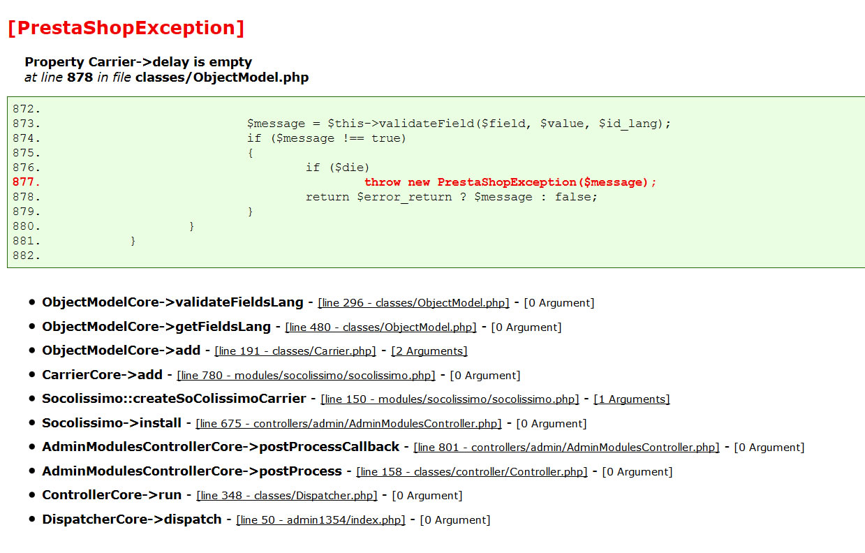

calavera Posted October 2, 2013 Share Posted October 2, 2013 (edited) Hi, i'm trying to install socolissimo 2.8.4 over prestashop 1.5.5. When i start installing the module, i receive an error message: Property Carrier->delay is empty (as you can see in the attached image) I dunno if the installation process is ended... in my db a new carrier in "ps_carrier" but in ps_carrier_groups and in "ps_carrier_zone" there are not association. i've tryed write "by hand" the association rows for the new carrier, into: ps_carrier_lang ps_carrier_zone ps_carrier_groups in the module configuration i've set ad "ID So" and "Key" the login and password to access to my "La Poste" account. If i try to place an order, he show me in the basket the "free ship message", and when i proceed to check out, he load the standard mask, i can choose my carrier, but he do nothing. He apply the free ship. Please how can i complete the module integration ? Thank you very much Edited October 2, 2013 by calavera (see edit history) Link to comment Share on other sites More sharing options...
calavera Posted October 3, 2013 Share Posted October 3, 2013 Hi, i'm trying to install socolissimo 2.8.4 over prestashop 1.5.5. When i start installing the module, i receive an error message: Property Carrier->delay is empty (as you can see in the attached image) I dunno if the installation process is ended... ....... SOLVED: the problem occurs when you try to install the module and you have unsupported active languages installed over your Prestashop. I've simply DISABLED the module's unsupported languages , than i've unistalled the module, clean the DB and installed the module again. Installation successfull. noone know HOW to USE it ? when i use the carrier set by socolissimo, nothing happen... Link to comment Share on other sites More sharing options...
daniel64 Posted October 3, 2013 Share Posted October 3, 2013 So Colissimo be used for shipments from France (ONLY), with an open POST to business account. It seems that this module will be of no use. Link to comment Share on other sites More sharing options...
calavera Posted October 3, 2013 Share Posted October 3, 2013 So Colissimo be used for shipments from France (ONLY), with an open POST to business account. It seems that this module will be of no use. Yes, i'm configuring it for that use. I've just the business account to colissimo.fr, and i've put key and fo serial into the module configuration. But when i'm trying to process an order, and i go to ship method, the carrier of colissimo doesn't appear. The address is in france. I think that instead of regular classic ship method selector, must appear the one of socolissimo module. It's right of what ? Link to comment Share on other sites More sharing options...
daniel64 Posted October 3, 2013 Share Posted October 3, 2013 What is the url of your site? your site is in France? Link to comment Share on other sites More sharing options...
calavera Posted October 3, 2013 Share Posted October 3, 2013 (edited) What is the url of your site? your site is in France? yes it is configured for france. Now it work, i simply have defined a BASE price for europe zone (0€). When i use the module the colissimo page DON'T calculate the right price... it simply apply my base cost of 0€ ... with extra price if in Belgio. The form that the module send to colissimo, contain the param dyWeight with the right weight... why colissimo server don't calculate the price ? Thank you for answering Edited October 3, 2013 by calavera (see edit history) Link to comment Share on other sites More sharing options...
