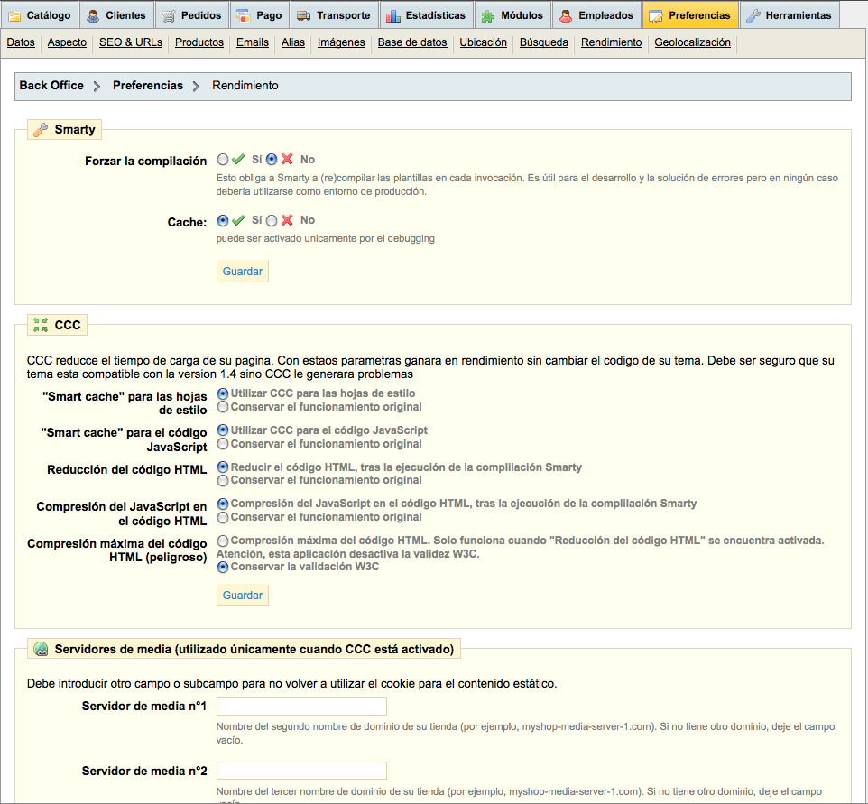

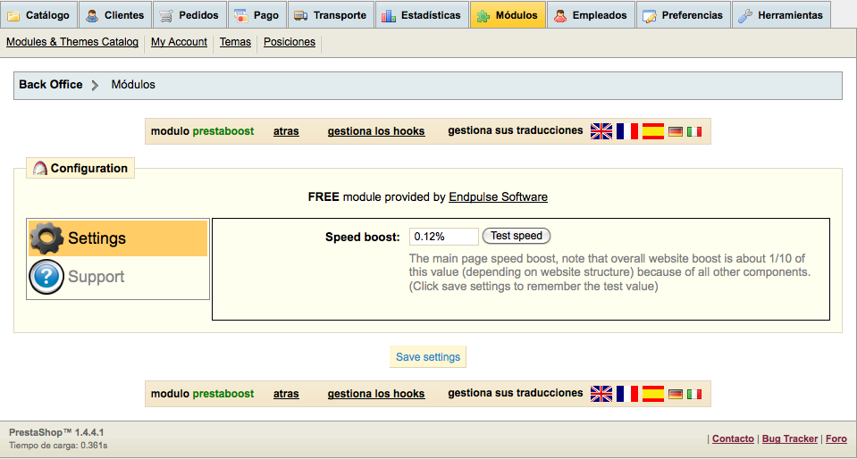

Digalicia Posted September 5, 2012 Share Posted September 5, 2012 Muy buenas, Hemos montado una tienda online usando prestashop ( v1.4.4.1 ), en la url www.redyplast.es. Nuestro problema, es que después de haber probado lo que encontramos por los foros con las opciones de rendimiento, la tienda carga más rápido, aunque no todo lo deseable. Aún así, cada vez que se añade un producto al carrito, el tiempo que tarda es tal, que no podemos activar la opción Ajax. También hemos probado el prestaboost que hemos encontrado recomendado en algún post por aquí y cuya captura de pantalla incluimos aquí, junto con las opciones de rendimiento que tenemos seleccionadas en la tienda. Hemos actualizado también la versión del prestashop a la última v.1.4.9 ( creo ) en otro dominio replicando la tienda y tampoco observamos una mejora en el tiempo de cálculo del carrito. En cuanto al servidor, hemos mejorado el alojamiento de un hosting compartido a un VPS propio, así que supongo que no debería ser un problema. ¿Alguien nos puede dar algún consejo? Gracias por adelantado Link to comment Share on other sites More sharing options...
