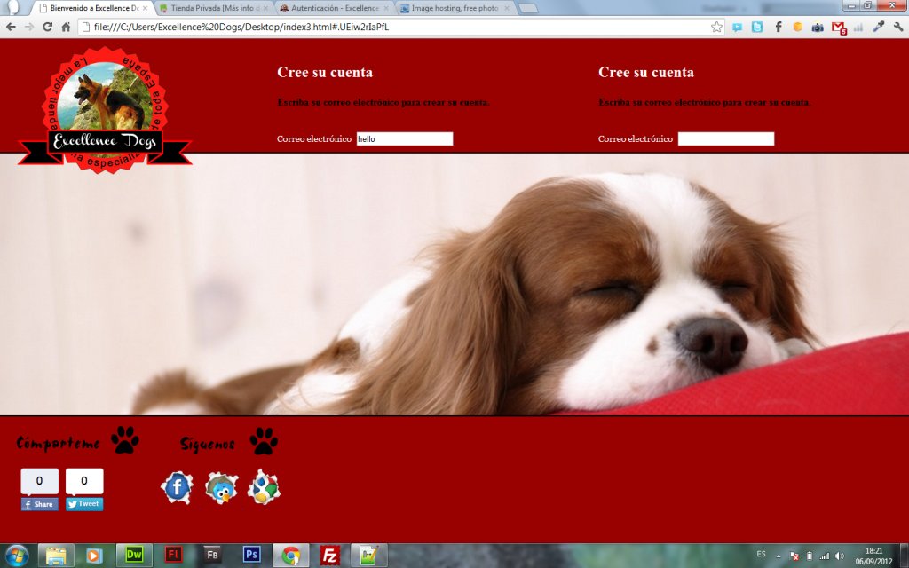

Rubén Posted September 6, 2012 Author Share Posted September 6, 2012 (edited) Me está costando el tema del logueo y del registro, os adjunto una imágen de como voy. No funciona cuando relleno el campo y le doy a enter, puse el código que me paso el compañero, ¿alguna idea para que funcione tal cual lo tengo en la imágen adjunta?, ahora estoy probando a poner un identifiquese, ¿funcionaría con el mismo código? gracias anticipadas por la ayuda. Edited September 6, 2012 by excellencedogs (see edit history) Link to comment Share on other sites More sharing options...
Rubén Posted September 6, 2012 Author Share Posted September 6, 2012 ¿quizás haya que coger el código de "autenthification"? Link to comment Share on other sites More sharing options...
kristianmu Posted September 7, 2012 Share Posted September 7, 2012 Hola! Me dejé una línea de código! <form id="create-account_form" class="std" method="post" action="http://excellencedogs.com/autenticacion"> <img class="twisty " role="presentation" /><fieldset> <h3>Cree su cuenta</h3> <h4>Escriba su correo electrónico para crear su cuenta.</h4> <img class="twisty " role="presentation" /><p class="text"> <label for="email_create">Correo electrónico</label> <img class="twisty " role="presentation" /><span> <input id="email_create" class="account_input" type="text" value="" name="email_create"> <input class="hidden" type="hidden" value="Cree su cuenta" name="SubmitCreate"> </span> </p> <img class="twisty " role="presentation" /><p class="submit"> </fieldset> Prueba con este código! Ese para el registro, el de login sería: <form class="std" id="login_form" method="post" action="http://excellencedogs.com/autenticacion"> <fieldset> <h3>¿Ya está registrado?</h3> <p class="text"> <label for="email">Correo electrónico</label> <span><input type="text" class="account_input" value="" name="email" id="email"></span> </p> <p class="text"> <label for="passwd">Contraseña</label> <span><input type="password" class="account_input" value="" name="passwd" id="passwd"></span> </p> <p class="submit"> <input type="submit" value="Identificación" class="button" name="SubmitLogin" id="SubmitLogin"> </p> <p class="lost_password"><a href="http://excellencedogs.com/contrasena-olvidado">¿Ha olvidado su contraseña?</a></p> </fieldset> </form> Yo hice la prueba aquí, con ese código y me envía a tu página o sea que en principio esta ok. Link to comment Share on other sites More sharing options...
