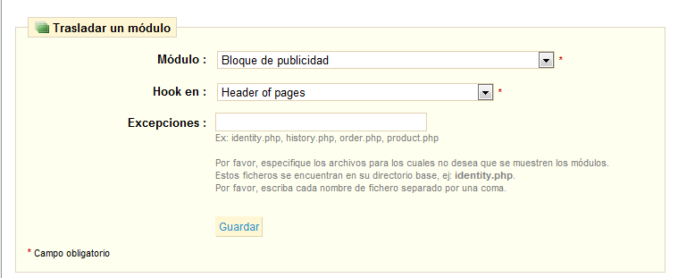

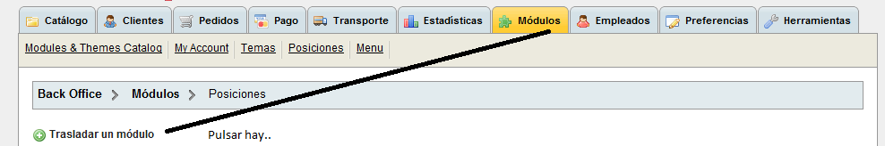

nadie Posted September 5, 2012 Share Posted September 5, 2012 Hecho! Parece que no te carga el fichero: blockadvertising.css Ve a la pestaña Modulos/Posiciones -> Pulsa en Trasladar un modulo, y haz lo que te señalo en la imagen: Link to comment Share on other sites More sharing options...
todomariano Posted September 5, 2012 Author Share Posted September 5, 2012 Parece que no te carga el fichero: blockadvertising.css Ve a la pestaña Modulos/Posiciones -> Pulsa en Trasladar un modulo, y haz lo que te señalo en la imagen: Hecho y funcionando! Genio! Eso es porque venía mal instalado??? Link to comment Share on other sites More sharing options...
nadie Posted September 5, 2012 Share Posted September 5, 2012 Eso es porque venía mal instalado??? Al instalar el modulo, se ve que hubo algún problema, y no te coloco el modulo también en ese hook, el hook header, es donde se cargan los js y css.. Link to comment Share on other sites More sharing options...
nadie Posted September 5, 2012 Share Posted September 5, 2012 Hecho y funcionando! Genio! Un placer ayudarte y servirte! Si das el tema como solucionado, edita el titulo del tema, editando el primer mensaje, pulsando en editar, y después en "Usar editor completo", añadiendo la palabra "Solucionado" al titulo, esto ayudara, a mantener una mayor organización en el foro. Un saludo y recuerda que estaremos en el foro, para guiarte por este mundo oscuro y tenebroso. Link to comment Share on other sites More sharing options...
todomariano Posted September 5, 2012 Author Share Posted September 5, 2012 Al instalar el modulo, se ve que hubo algún problema, y no te coloco el modulo también en ese hook, el hook header, es donde se cargan los js y css.. Buenísimo, espero aprender de ésto! Gracias por tu ayuda, acá decimos SOS UN GROSO! y mañana me verás con varios problemas que tengo que solucionar para tener la web en orden, al menos por ahora jejeje esto es muy grande! Link to comment Share on other sites More sharing options...
