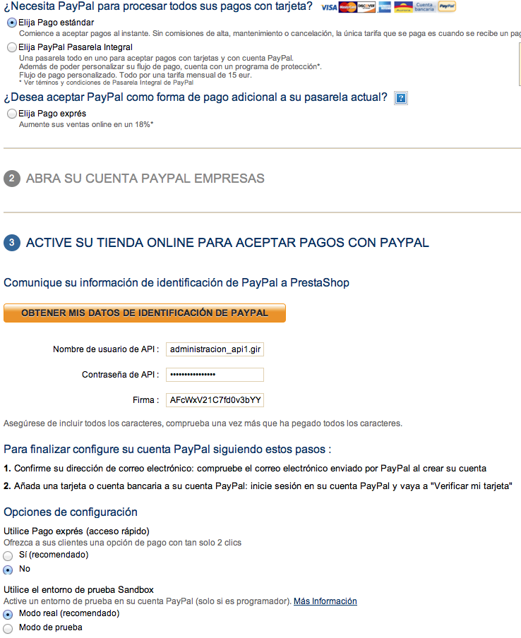

He estado probando varias opciones que habéis puesto para PAYPAL, pero no he solucionado nada.
La versión de prestashop es: 1.4.9
La versión del módulo es: 3.0.11
El mansaje que me da es:
Compruebe los registros:
  • PayPal response:
Tambin dejo una captura de la configuración.
Gracias por todo

Nada, la API me dice que me da error, pero no me dice cual es, así que voy un poco a ciegas
Si quieres me puedes enviar datos de acceso a tu tienda, y también los datos de la cuenta paypal, para que lo revise. (Te lo miraría esta noche)
