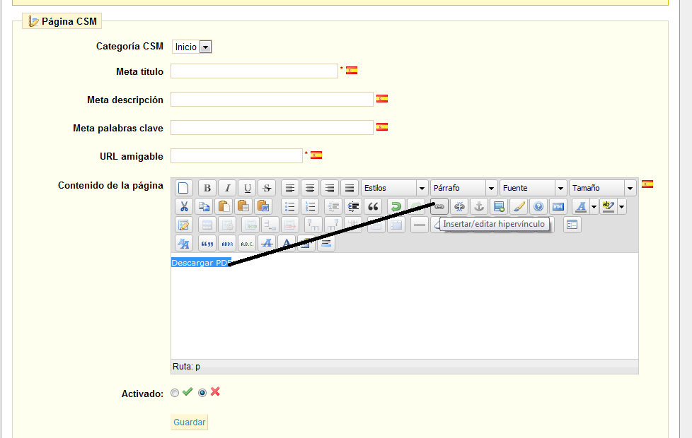

Hola, no si te refieres a cuando creas una pagina de contenidos, si es así, puedes enlazar ficheros sin ningún problema, logicamente debes haberlo subido antes a una carpeta o algun sitio, por ejemplo por FTP.
En este mensaje: http://www.prestasho...post__p__768291 te explican como habilitar las subidas de los ficheros pdfs, para subirlos directamente desde el editor.

A ver lo subes, y luego lo enlazas, como un enlace normal.
Tipo..
<a href="enlace">Descargar PDF Historico</a>
Por eso te señale arriba del todo en la primera imagen, como crear un enlace.
