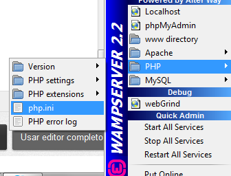

nadie Posted September 2, 2012 Share Posted September 2, 2012 Hola Como puedo cambiar este texto que aparece en la barra de búsqueda por solo la palabra "buscar"? He leído este tema http://www.prestasho...usqueda__st__20 , pero cuando trato de cambiar el idioma de un módulo mediante la ruta Herramientas -> Traducciones -> Traducciones de un módulo, me aparece esto: Idioma : ES - Las traducciones de los módulos instalados Total de expresiones : 1788. Pulse en el campo para ver u ocultar su valor. Advertencia, su proveedor de alojamiento se limita el número máximo de campos para enviar en un formulario: 1000 para max_input_vars Por favor, pida a su hosting que aumente los datos post autorizadas por suhosin a 1888 al menos o editar el archivo de traducción de forma manual. Según dice, puedo editar el archivo de forma manual, por lo que tengo que modificar el archivo blocksearch-top.tpl? Tengo instalada la versión de PS 1.4.8.3 en LocalHost Hola, si estas trabajando en local con WAMP, puedes ampliar esos parámetros: Y añade hay: max_input_vars=5000; Link to comment Share on other sites More sharing options...

nadie Posted September 2, 2012 Share Posted September 2, 2012 Trabajo con xampp y no encuentro esa ruta Si trabajas con xampp (que por cierto, yo siempre suelo recomendar wamp), el fichero php.ini supongo que se aquí (ya te digo que yo suelo trabajar con wamp): C:\xampp\php\php.ini Link to comment Share on other sites More sharing options...
