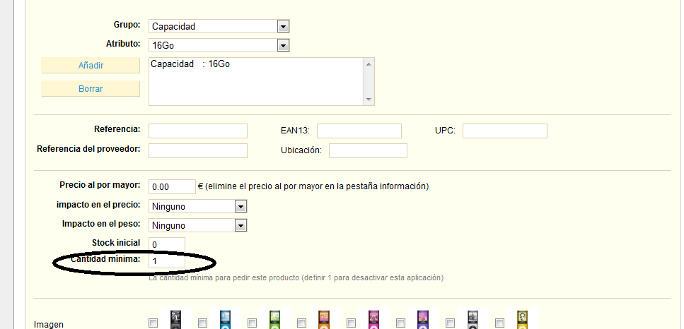

nadie Posted September 1, 2012 Share Posted September 1, 2012 he estado mirando lo de las combinaciones, y he podido poner para elegir por ejemplo 6 y 12 El problema es que no suma las cantidades del producto, por ejemplo pone 6 , pero tan solo suma la cantidad de un producto, os dejo el enlace para que podais mirarlo. http://umoh.es/tiend...p?id_product=11 Gracias Hola, si defines el mínimo por cada combinación, si te cojera el mínimo que hayas definido. Te adjunto imagen: Link to comment Share on other sites More sharing options...
ihammer Posted September 1, 2012 Author Share Posted September 1, 2012 Perfecto, vaya tonteria pero claro.. habia que saberla Mil y una gracias. Lo malo es que estaré bastante por el foro dando por saco, pero poco a poco ire aprendiendo. Un saludo Link to comment Share on other sites More sharing options...
