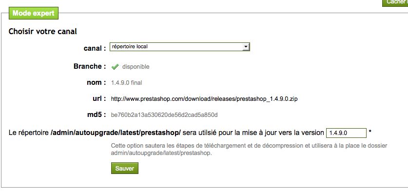

richo Posted September 6, 2012 Share Posted September 6, 2012 (edited) J'ai réussi en déposant le fichier prestashop.zip sur le serveur dans le répertoire admin/.... et dans les options avancées du module 1click update on choisit locale ! j'ai suivi la procedure : ajout du fichier prestashop.zip dans le dossier /adminxxx/autoupgrade/latest/prestashop/ dans les options avancé j'ai indiqué "repertoire local" avec le numero de version. et quand je cliques sur "sauver" j'ai le message d'erreur suivant : [TECHNICAL ERROR - JAVASCRIPT] Erreur détectée pour l'action"updateConfig".Début de la restauration ... où est mon erreur ? Merci Edited September 6, 2012 by richo (see edit history) Link to comment Share on other sites More sharing options...

ManuHWS Posted September 10, 2012 Share Posted September 10, 2012 Bonjour, La phrase est juste ! C'est bien une mise à jour en local sur le serveur (je pense qu'il faut se positionner vu de l'endroit d'exécution de la mise à jour, donc depuis le serveur). Pour Richo : Pour moi ça a bien fonctionné. Il faut peut être vérifier le fichier prestashop.zip Bon courage ! Link to comment Share on other sites More sharing options...
olivier51 Posted September 11, 2012 Share Posted September 11, 2012 Bonjour à Tous, je susi exactement dasn la emem config que EffCi. J'ai toujours le probleme aussi. J'ai fait la manip donné par richo, au dessus. il y a 3 pojnts qui me déranges : 1 - Donné dans Upgrade, Mise à jour : Félicitations ! Vous utilisez désormais la dernière version de PrestaShop ! Votre version actuelle de PrestaShop 1.4.6.2 Dernière version sur le canal officiel de mise à jour minor 1.4.9.0 final (1.4.9.0) D'un coté, on me dit que j'utilise la derniere version et de l'autre, on me dit qu'il y a la 1.4.9.0 2 - Comparaison des versions version non modifiée de PrestaShop: undefined Différences entre les versions: undefined 3 - Mode expert. je prend canal : archive locale Il reconnais mon archive prestashop.zip et demande pour mettre à jour vers la version : 1.4.9.0 Par contre dans ce mode, il y a une url de spécifiée : http://www.prestashop.com/download/releases/prestashop_1.4.9.0.zip Alors qu'on lui demande d'utiliser l'archive locale. Au final, j'ai toujours le même message d'erreur : TECHNICAL ERROR - JAVASCRIPT] Erreur détectée pour l'action"updateConfig".Début de la restauration .. Cela fonctionne pour vous EffCi ? Cordialement. Link to comment Share on other sites More sharing options...
