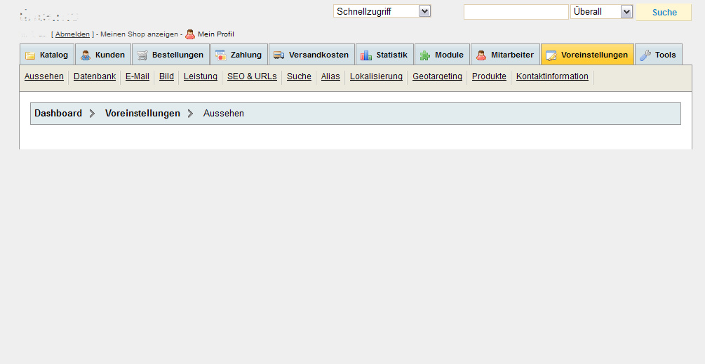

nu nu Posted August 29, 2012 Share Posted August 29, 2012 (edited) Hallo, ich habe Version 1.4.9 komplett neu installiert, es hat auch alles funktioniert. Nur kann ich keine Änderungen am Template vornehmen. Unter "Voreinstellungen" - "Aussehen" bleibt alles leer. Die Anzeige der Seite wird offenbar abgebrochen. Habe die Installation schon einmal komplett wiederholt und auch verschiedenen Browser benutzt. Es bleibt bei der leeren Seite. Ist das ein Bug? Anscheinend hab aber nur ich das Problem, wenn ich mich in den Foren so umschaue. Hat jemand eine Idee, was das sein könnte? Danke Edited August 29, 2012 by nu nu (see edit history) Link to comment Share on other sites More sharing options...

nu nu Posted August 30, 2012 Author Share Posted August 30, 2012 Im Debug-Mode kommt folgende Fehlermeldung. Ich kanns leider nicht recht interpretieren. Fatal error: Call to undefined method SplFileInfo::getBasename() in /home/www/web5/html/shop/tools/smarty/sysplugins/smarty_internal_cacheresource_file.php on line 181 Link to comment Share on other sites More sharing options...
