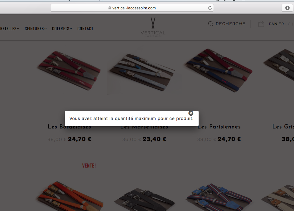

VERTICAL Posted February 17, 2019 Share Posted February 17, 2019 Bonjour à tous, Je rencontre le même soucis. C'est embêtant car cela 5 jours que personne ne peut passer de commande sur mon site : www.vertical-laccessoire.com Même message d'erreur : "Vous avez atteint la quantité maximum pour ce produit". Je ne suis pas un féru d'informatique et toutes les combines expliquées plus haut ne veulent pas dire quand grand chose pour moi. Avez-vous trouvé la solution ? Que me conseillez-vous ? Le problème est urgent ... J'ai contacté OVH qui dit que le problème ne vient pas d'eux. Et impossible de joindre Prestashop à moins d'acheter un pack "support" à 250eHT. 😡 Merci pour votre aide précieuse ! Link to comment Share on other sites More sharing options...
