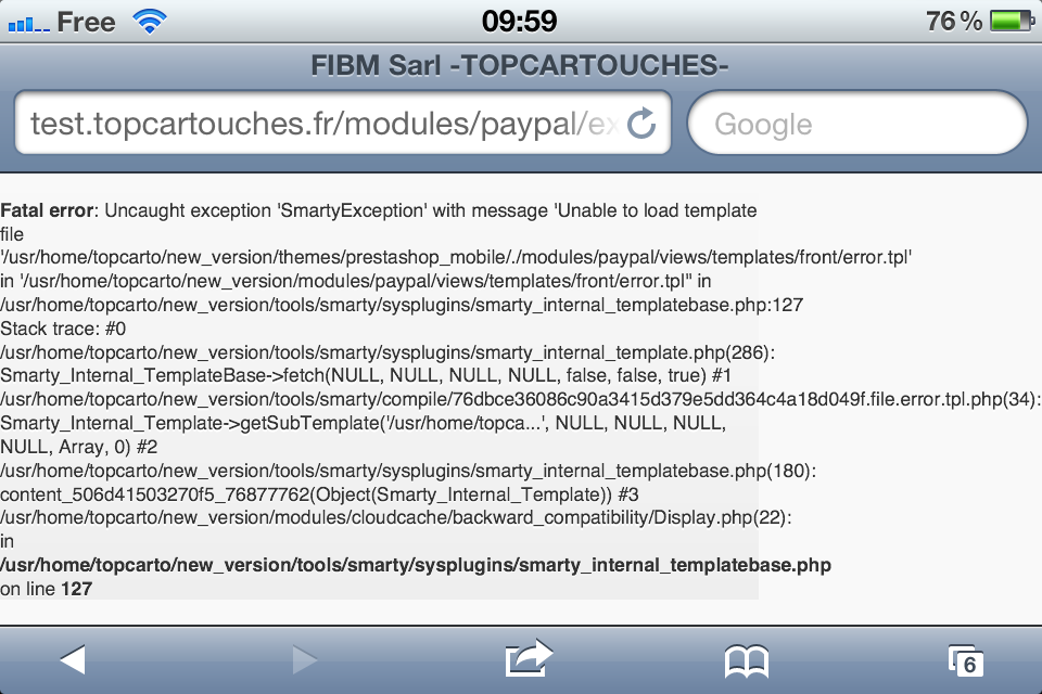

Yann - Prestaplugins Posted October 4, 2012 Share Posted October 4, 2012 Le thème mobile fonctionne également maintenant, sauf au moment du paiement quand je clique sur le bouton paypal checkout. Link to comment Share on other sites More sharing options...
Yann - Prestaplugins Posted October 4, 2012 Share Posted October 4, 2012 (edited) J'ai effectivement choisi paypal intégral évolution, et le seul paramètre qu'on me demande c'est le mail professionnel, aucune histoire d'API comme dans l'ancienne version. Edited October 4, 2012 by Patanock (see edit history) Link to comment Share on other sites More sharing options...
Yann - Prestaplugins Posted October 4, 2012 Share Posted October 4, 2012 Bon en basculant le module sur paypal intégral, en renseignant les identifiants API, puis en repassant en paypal intégral évolution, le mobile fonctionne... Donc encore un truc à corriger dans le module, si on utilise paypal intégral évolution ET le thème mobile, il faut renseigner TOUS les champs de TOUTES les méthodes de paiement... Il faudrait vraiment que vous montiez une vraie cellule de test chez prestashop, parce que si tu es tout seul à faire le dév et le test, forcément tu peux pas tout voir.... Link to comment Share on other sites More sharing options...
