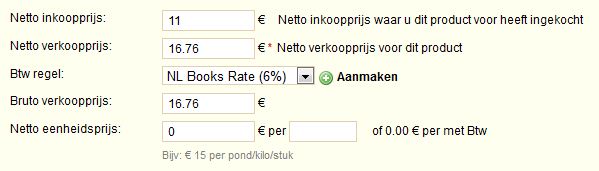

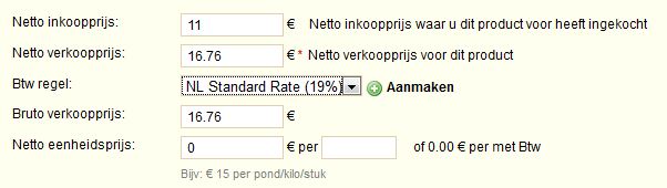

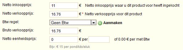

Hoi,
Vanmorgen 3 webshops naar 1.4.9 laten updaten. Dat liep allemaal zéér voorspoedig.
1 Webshop had versie 1.4.8.3 al aan boord en de andere 2 waren nog versie 1.4.8.2
Nu blijkt dat de versie van 1.4.8.3 naar 1.4.9 prima werkt met het invoeren van nieuwe artikels of het aanpassen van oude artikels. Alle BTW instellingen werken zoals het hoort( geen BTW,6%,én 19%)!
Maar bij de 2 versie van 1.4.8.2 naar 1.4.9 werkt dit helemaal niet meer.
Wat je ook invult bij de instelling BTW(6 of 19%) het wordt niet verwerkt, wel staat het goed in de webwinkel zelf.
Dus invoeren inkoop 7,50, verkoop 10, de nettoprijs blijft ook 10 euro en in de webwinkel voor de klant staat 11,90
Iemand enig idee??
3 Bijlages met BTW fouten en de 4de is van versie 1.4.8.3 naar 1.4.9
Probleem opgelost: 29-08-12 22:39
Voor diegene met hetzelfde probleem, schakel in Voorkeuren Geolocation uit.
Edited by spacestar (see edit history)

Hoi AKJV,
Dat had ik gister ook allemaal al bekeken en getest. Alles stond goed.
Voor de update werkte alles perfect, de updates liepen als nooit tevoren.
Alle eigen modules uitgeschakeld, etc. keurig volgens het boekje!
Daarom snap ik niet hoe dit kan.
De 2 versie van 1.4.8.2 waren upgrades van vorige versie, de 1.4.8.3 was
een volledige nieuwe installatie om een OSC webshop over te zetten naar PS.
En nou is die laatste 1.4.8.3 naar 1.4.9 upgrade helemaal goed gegaan en de
2 van 1.4.8.2 dus niet, schiet mij maar lek..... ;>))
Bedankt voor het meedenken.....
