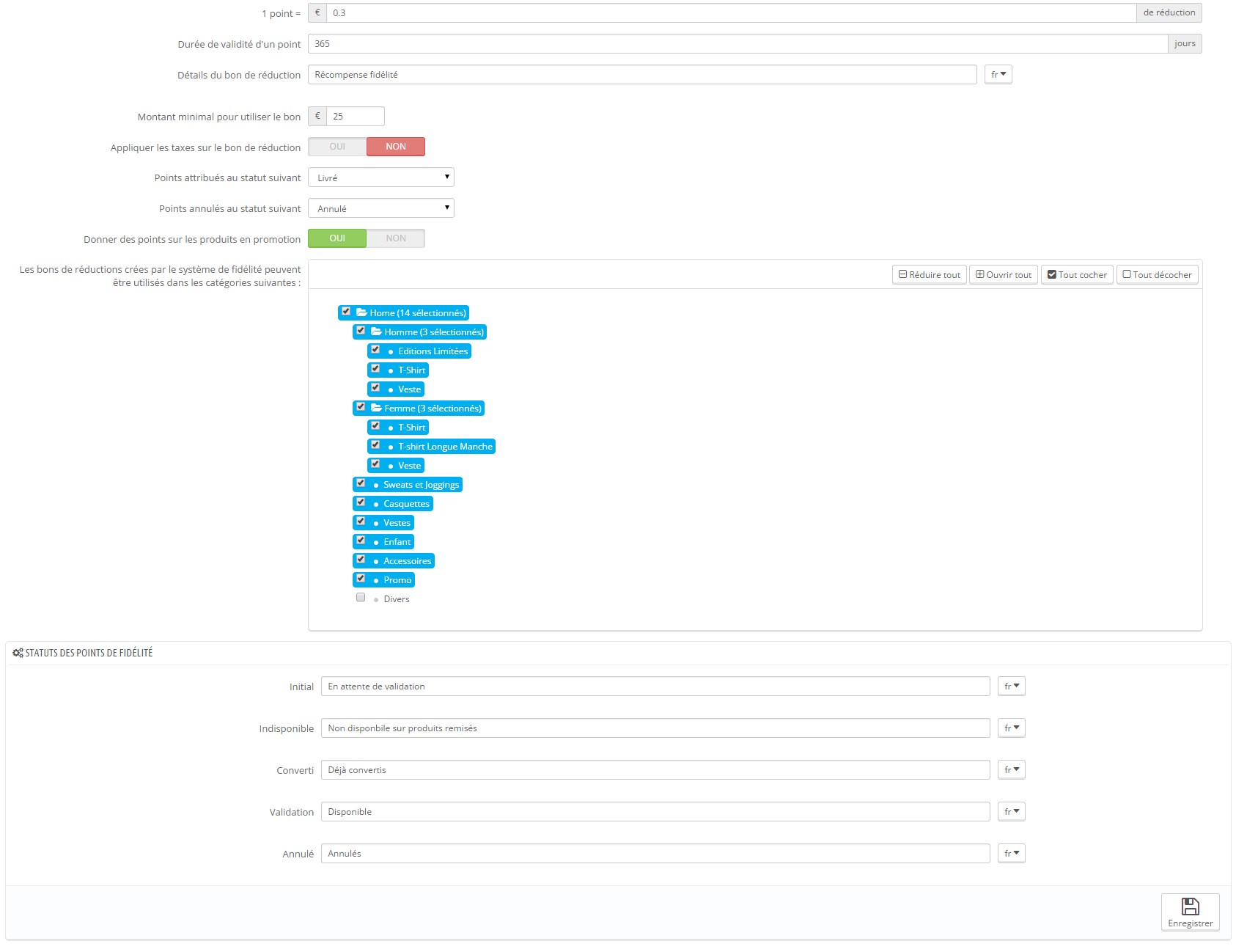

stevent Posted March 2, 2015 Share Posted March 2, 2015 Bonjour, pour ma part, les points de fidélité ne fonctionnent pas du tout. Tout est bien activé et configuré mais le compte reste à zéro pour mon client. Version 1.6.0.9 Quelqu'un saurait il nous éguyer vers la solution?? merci d'avance Link to comment Share on other sites More sharing options...

stevent Posted March 4, 2015 Share Posted March 4, 2015 (edited) Oui enfin il sont en mode "livré" je pense que c'est suffisant? je réalise à l'instant qu'il ny à meme plus la mention "points de fidélité 0" dans la page client. Elle est pourtant bien présente pour ceux qui n'ont pas fait de commandes mais pas pour ceux qui ont commandés....??? Edited March 4, 2015 by stevent (see edit history) Link to comment Share on other sites More sharing options...
