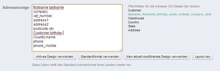

eleazar Posted November 30, 2013 Share Posted November 30, 2013 (edited) Es geht einfach übers Back Office: Lokalisierung --> Länder --> DeinLand Fenster Adressanzeige rechts daneben auf customer klicken, dann öffnen sich die möglichen Optionen Dann den Cursor dahin, wo das Feld 'birthday' erscheinen soll (alternativ hättest du ins Fenster auch einfach 'Customer:birthday' Nun einen Doppelklick auf 'birthday' Die Option "Mein aktuell modifiziertes Design verwenden" anklicken Oben rechts im Fenster auf den grünen Button Speichern klicken Bei der Anmeldung gibt es nun ein neues Pflichtfeld Geburtsdatum. Edited November 30, 2013 by eleazar (see edit history) Link to comment Share on other sites More sharing options...
barnoLino Posted December 1, 2013 Share Posted December 1, 2013 Danke für die Antwort. Ich habe die Einstellungen so vorgenommen, leider hat sich nichts geändert. Anbei das Bild der Einstellung. Hab ich doch einen Fehler gemacht? Link to comment Share on other sites More sharing options...

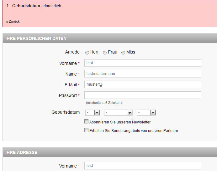

Made Steam Posted May 16, 2017 Share Posted May 16, 2017 Hi Whiley, nach dem ich die dateien bei meinem hoster zum ursprung zurück installiert habe (dannach meine seite getestet alles wie vorher) habe ich es so gemacht wie du es mir beschrieben hast. Vielen Dank! Aber leider habe ich auch das problem das mein shop trotz Geburtsdatums eingabe meckert. Was habe ich nicht richtig gemacht oder muss ich noch was anderes eingeben? Eine bitte hätte ich noch, ist es möglich zum Geburtsdatum ein * hinzuzufügen? Ich danke dir im Vorraus und hoffe das es ok ist hier zu Schreiben. MfG MaDe Steam Link to comment Share on other sites More sharing options...

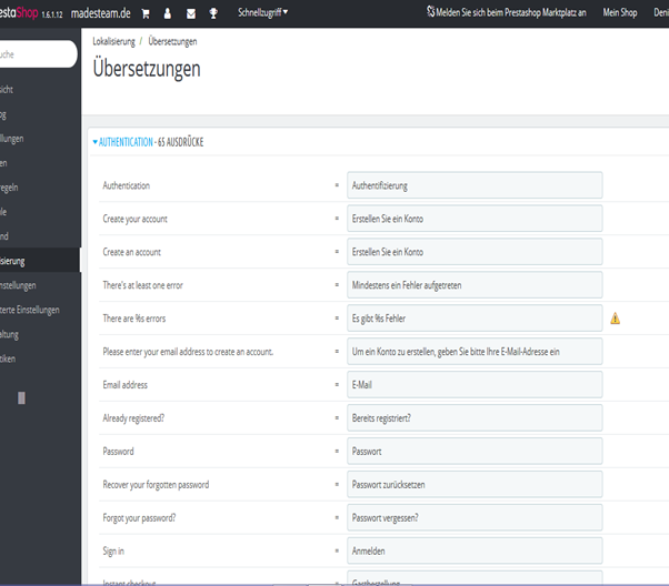

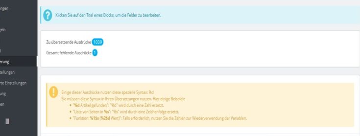

Whiley Posted May 16, 2017 Share Posted May 16, 2017 Eine bitte hätte ich noch, ist es möglich zum Geburtsdatum ein * hinzuzufügen? Das machst du am einfachsten bei den Übersetzungen: Backoffice-->Lokalisierung-->Übersetzungen dort öffnest du die Übersetzungen für die Front u. deutsch dann navigierst du zu AUTHENTICATION, hier findest du Geburtsdatum , gibst den * dazu ein und speicherst ab. Aber leider habe ich auch das problem das mein shop trotz Geburtsdatums eingabe meckert. Soll was heißen? Grüsse Whiley Link to comment Share on other sites More sharing options...
Made Steam Posted May 16, 2017 Share Posted May 16, 2017 (edited) Ich meine damit das obwohl ich ein geburtsdatum eingegeben habe die Fehlermeldung geburtsdatum erforderlich erscheint. AUTHENTICATION im FTP server denke ich? aber in welchem Pfad? LG Deniz Edited May 16, 2017 by Made Steam (see edit history) Link to comment Share on other sites More sharing options...

Made Steam Posted May 18, 2017 Share Posted May 18, 2017 Hi Whiley, ich habe deine dateien AuthController.php und Customer.php ins override verzeichnis kopiert und im cache verzeichnis class_index.php gelöscht aber leider funktioniert es nicht. Fehlermeldung geburtsdatum erforderlich trotz eingabe und mit dem Sternchen einfügen unter Lokalisierung > Übersetzungen - Front office übersetzung - Sprache Deutsch > Authentication erscheint leider auch kein * (Sternchen). Liegt es vielleicht an den Fehlermeldungen bzw. Ausrufezeichen? (Bild) Link to comment Share on other sites More sharing options...

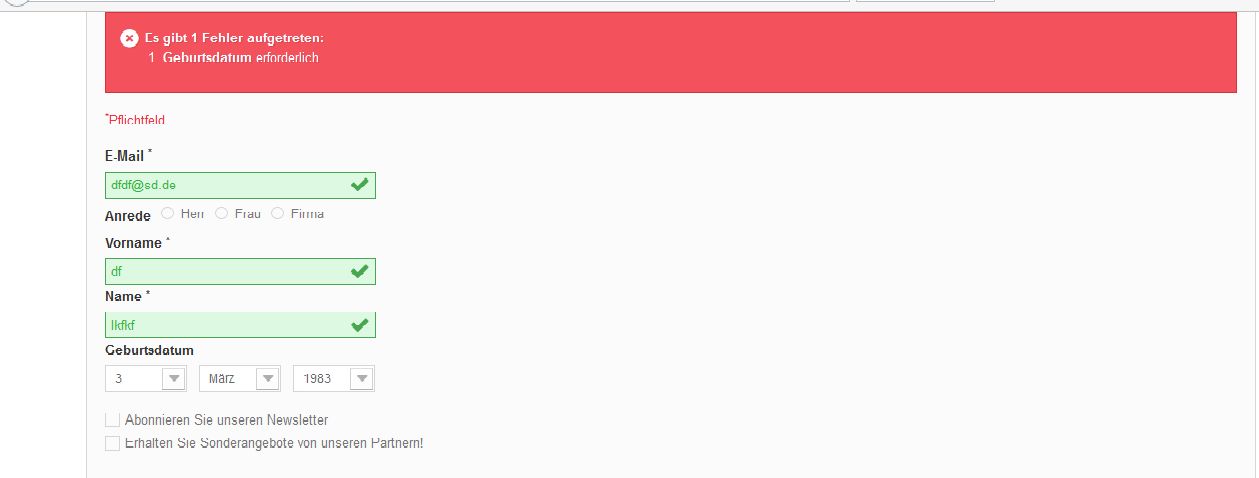

Made Steam Posted May 18, 2017 Share Posted May 18, 2017 wenn ich alle daten inkl. geb. datum eingebe komme ich leider nicht weiter im bestellverlauf. Seite scrollt immer hoch zur meldung. (Es gibt 1 Fehler aufgetreten: Geburtsdatum erforderlich!) LG Link to comment Share on other sites More sharing options...

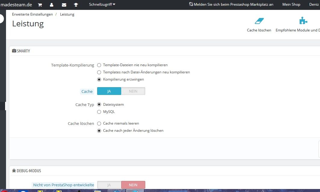

Whiley Posted May 18, 2017 Share Posted May 18, 2017 Lösche mal den Smarty-Cache im BO unter Erweiterte Einstllungen -->Leistung und stelle die Templatekompilierung dort auf "Kompilierung erzwingen" Link to comment Share on other sites More sharing options...
Made Steam Posted May 19, 2017 Share Posted May 19, 2017 Hat leider auch kein Erfolg gebracht. Link to comment Share on other sites More sharing options...

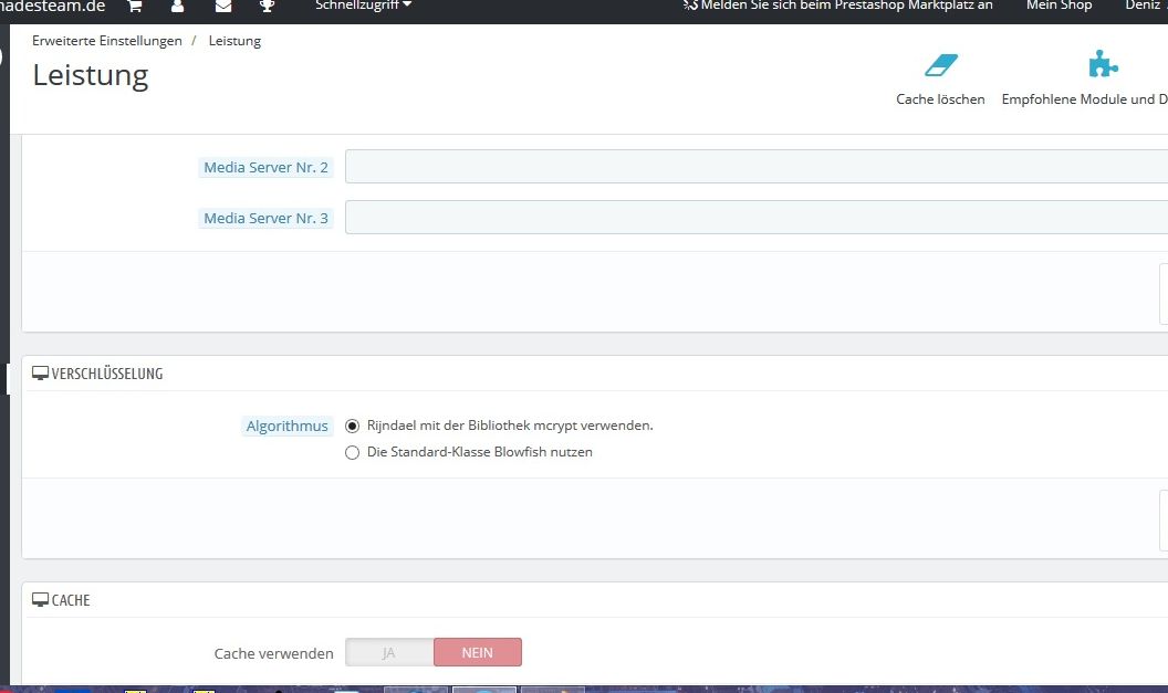

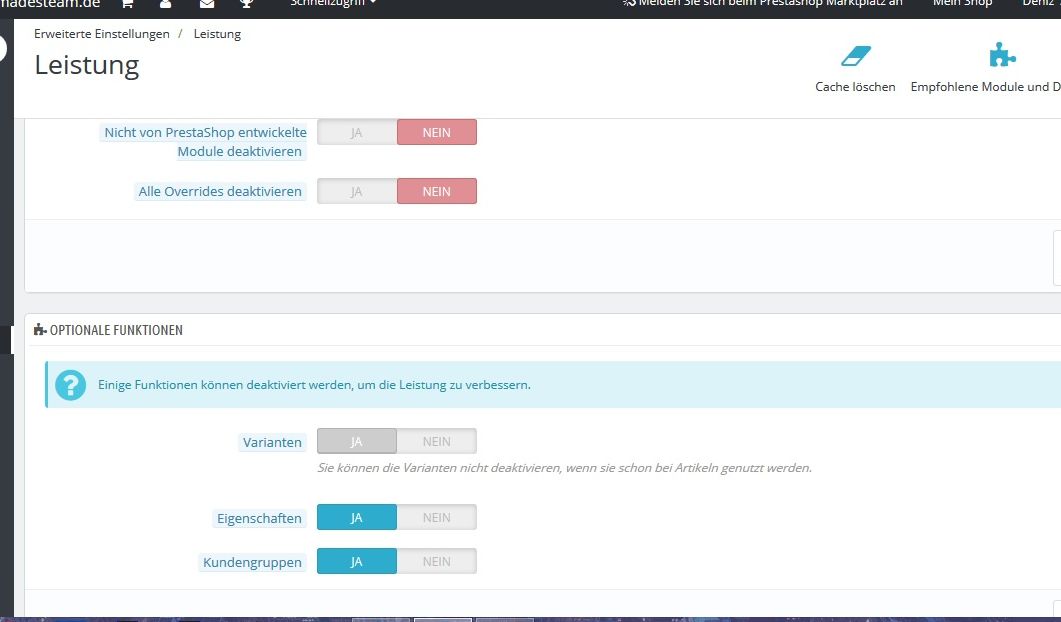

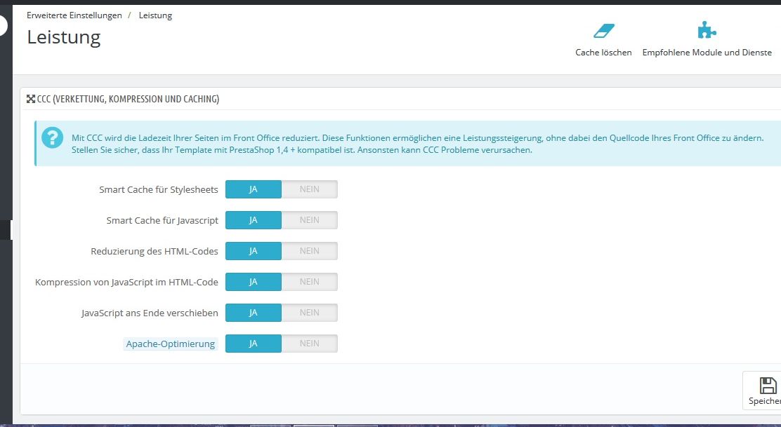

BagHira Posted May 20, 2017 Share Posted May 20, 2017 Overrides sind aber schon zugelassen? Erweiterte Einstellungen -> Leistung -> Link to comment Share on other sites More sharing options...
Made Steam Posted May 20, 2017 Share Posted May 20, 2017 Overrides sind aber schon zugelassen? Erweiterte Einstellungen -> Leistung -> Ja sind Sie. Habe sicherheitshalber Bilder hinzugefügt. Danke Holger. LG Deniz Link to comment Share on other sites More sharing options...
