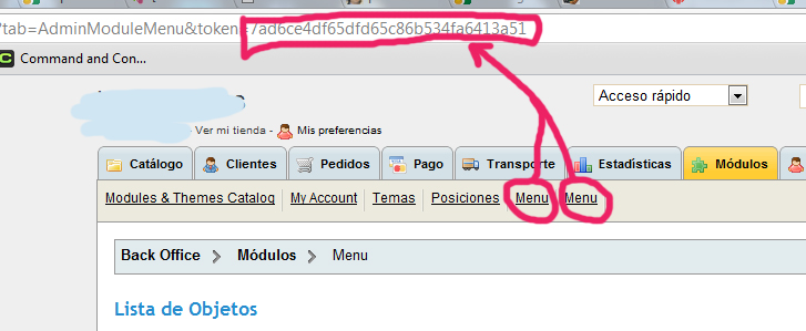

Kiddoo Posted August 21, 2012 Author Share Posted August 21, 2012 También me he dado cuenta que a pesar de tener dos enlaces de "menú" en el BO, el token que aparece cuando clico en uno o en otro es el mismo. Os adjunto un pantallazo a ver si sirve de algo. Gracias! Link to comment Share on other sites More sharing options...
