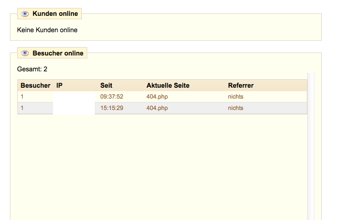

herchri Posted August 21, 2012 Share Posted August 21, 2012 Hallo zusammen, in meinem Shop fällt mir auf, dass manchmal Besucher auf der 404.php landen. Ist das ein Timeout? Die eine Session ist von gestern 15 Uhr. Kann mir jemand nen Tipp geben, wie ich die Ursache rauskrieg? Danke und viele Grüße Chris Link to comment Share on other sites More sharing options...

guest* Posted August 21, 2012 Share Posted August 21, 2012 Bitte Forumskategorien beachten. Unter generelle Fragen gehört nur generelles Bla Bla hinein, die keiner Forumskategorie angehören. Post wurde verschoben. Webmaster-Tools von Google verwenden. Link anklicken und die Ursache nachforschen. 404 können viele Ursachen haben. Serverprobleme, alte Links die nicht korrekt umgeschrieben wurden, usw. usw... Um wirkliche Softwarefehler zu tracken, schalte die Log ein: Tools -> Log Nachdem bei Dir kein referer vorhanden ist, gehe ich einmal davon aus, dass es sich um einen Hackerbot handelt. Um den Genauen Zugriff zu analysieren müsstest du deine error-log auf dem Server näher unter die Lupe nehmen. Link to comment Share on other sites More sharing options...

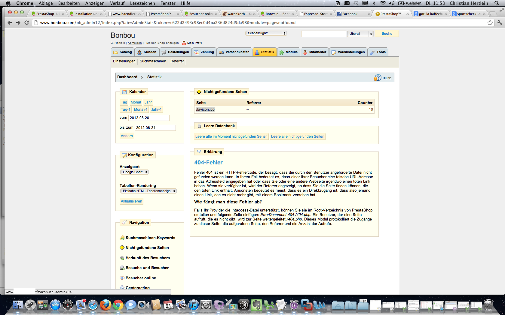

herchri Posted August 21, 2012 Author Share Posted August 21, 2012 also ich habe unter nicht gefundene Seiten den Verweis auf favicon.ico gefunden. Wenn ich auf den Link klick, erhalte ich definitiv eine 404er Seite. Ich kann mir nur nicht erklären, wo diese verweis auf favicon.ico herkommen könnte bzw. wo dieser Link auftaucht. Hat jemand nen Tipp zur Analyse? Link to comment Share on other sites More sharing options...

guest* Posted August 21, 2012 Share Posted August 21, 2012 favicon wurde auch im BO unter Einstellungen -> Aussehen eingepflegt ? Der Ordner wo der zu finden ist: /img/favicon.ico Link to comment Share on other sites More sharing options...
