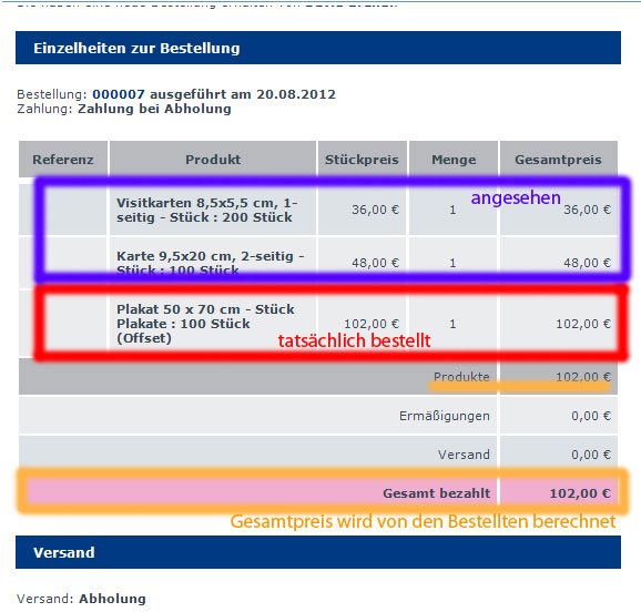

brandy_000 Posted August 20, 2012 Share Posted August 20, 2012 (edited) Hallo! Ich habe folgendes Problem: Man surft auf meinem Shop www.zimmermann-druck.at/druckshop, schaut diverse Produkte an. Bestellt man dann, erhält man in der Bestellbestätigung bzw. bei den Bestellungen im Backend die Produkte, die man vorher angesehen hat, mitangezeigt. Im Warenkorb bzw. im Bestellvorgang werden diese aber nie angezeigt. Interessanterweise berechnet er den Preis nur von den tatsächlich bestellten Produkten. Ich hab die Mailbestätigung, die ich erhalte, mal angefügt. Vielen Dank! Edited August 20, 2012 by brandy_000 (see edit history) Link to comment Share on other sites More sharing options...

brandy_000 Posted August 20, 2012 Author Share Posted August 20, 2012 (edited) Hallo! Verwende die Version 1.4.8.2. Ja gab einige Änderungen. Hast du Javascript aktiviert? Ich verwende das Modul "Produkte angesehen" gar nicht... Wo siehst du das Tool davidb.at? Vielen Dank! Edited August 20, 2012 by brandy_000 (see edit history) Link to comment Share on other sites More sharing options...

brandy_000 Posted August 20, 2012 Author Share Posted August 20, 2012 Naja Piwik hin- oder her, dieser macht das Problem ja nicht - wo vermutest du den Fehler? Es muss irgendwo in der Bestätigung passieren... Link to comment Share on other sites More sharing options...
