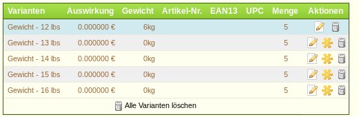

Sinai Posted August 14, 2012 Author Share Posted August 14, 2012 (edited) Gewichts und Preisklassen sind eingerichtet, sonst würden die Gewichte ja nicht berechnet werden, wenn ich einen Artikel, dem ich manuell (also ohne Import) Gewichte in den Varianten zugewiesen habe. Siehe Screenshot - alles funktioniert, wenn ich der Variante 12lbs das Gewicht 6kg in der Artikelvariante mitgebe. Bestelle ich dann mehr als einen Artikel, wird das Gewicht addiert und entsprechend den hinterlegten Kosten berechnet. Problem ist, dass bei Import der Variante das Gewicht (wie bei 13-16lbs sichtbar) bei 0Kg bleibt - damit keine Gewichtsberechnung. Ich kann das auch direkt in die Datenbank einspeisen, wenn ich weiß in welche Tabelle und Spalte. Hoffe nun ist das Problem klar Andy Edited August 14, 2012 by Sinai (see edit history) Link to comment Share on other sites More sharing options...

Sinai Posted August 15, 2012 Author Share Posted August 15, 2012 Bin ich so unklar? Natürlich möchte ich keine Umrechnung von Pfund in Kg. Aber nochmal: Was ich nicht getan habe ist ein Gewicht im Artikel anzugeben - okay - nachgeholt. Beispiel: Es gibt einen Bowlingball in diversen Gewichtsklassen (5, 6, 7,8kg) Ich habe nun dem Artikel ein Standardgewicht von 5 kg zugewiesen. Nun möchte ich in den Varianten diesem Ball die Varianten 5 -8 kg zuweisen Also trage ich in die Varianten des CSV-Files 1;"Gewicht:5 kg";;;;;;;;5;"0"; 1;"Gewicht:6 kg";;;;;;;;5;"1"; 1;"Gewicht:7 kg";;;;;;;;5;"2"; 1;"Gewicht:8 kg";;;;;;;;5;"3"; ein Dabei wird das Mehrgewicht für die Varianten aber nicht übernommen - es steht weiter jeweils 0Kg drin Wie lautet denn die Syntax, dass dieses Mehrgewicht übernommen wird? Ich denke, so sollte das doch funktionieren. Grundgewicht im Artikel, wenn in den Varianten ein schwererer Bal ausgewählt wird, soll das Gewicht zur Standardvariante addiert werden. Das funktioniert, wenn ich es für einen Ball im Backend eintrage auch perfekt - nur der Import per CSV geht eben nicht. Nur da liegt mein Problem Ich hoffe, ich habe mich jetzt so ausgedrückt, dass du weißt, worum es geht. Keine Gewichtsumrechnung - einfach nur der Import der Varianten, der keinen Gewichtswert aus der Spalte "Weight" übernimmt. Syntaxfehler? Bug? Andy Link to comment Share on other sites More sharing options...
