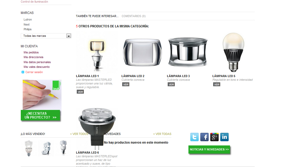

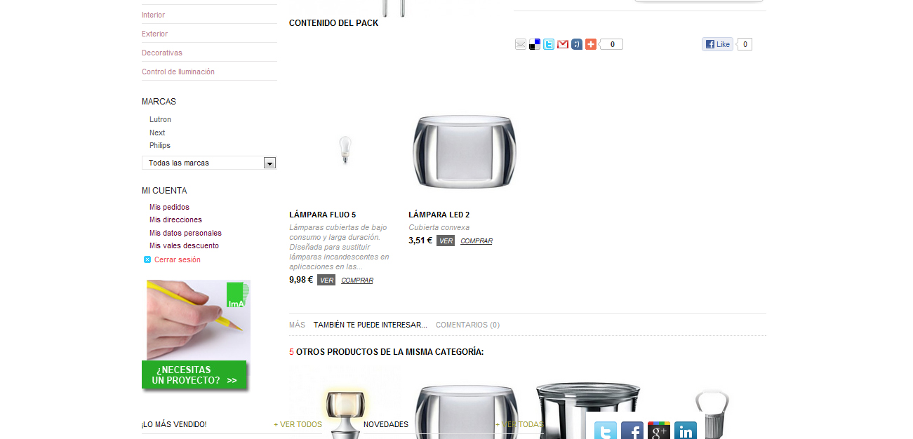

pilarmateos Posted August 13, 2012 Share Posted August 13, 2012 Buenas tardes!! ¿Cómo puedo hacer para que no se pise con el footer el módulo de productos en la misma categoría? ¿se puede poner que se listen 4 productos nada más? ¿es normal lo que pasa? http://tienda.lumenareas.com/led/18-lampara-led-4.html También me ocurre si utilizo un producto como pack! el footer se queda pisado por la información del producto! http://tienda.lumenareas.com/led/20-lampara-led-6.html Gracias! Link to comment Share on other sites More sharing options...
shacker Posted August 15, 2012 Share Posted August 15, 2012 configura el modulo para que solo muestre 4 productos desde modulos Link to comment Share on other sites More sharing options...

pilarmateos Posted August 22, 2012 Author Share Posted August 22, 2012 ¿Alguien me puede dejar el módulo de "también te puede interesar" o "misma categoría"? al final lo he trasteado tanto que no me funciona y no salvé el original... Link to comment Share on other sites More sharing options...
shacker Posted August 24, 2012 Share Posted August 24, 2012 bajalo directo de la instalacion de presta, viene incluido en al carpeta modulos http://www.prestashop.com/en/download Link to comment Share on other sites More sharing options...
pilarmateos Posted September 11, 2012 Author Share Posted September 11, 2012 Gracias! ya lo tengo reinstalado y al parecer no me ha vuelto a dar problemas de sobreponerse al footer!! Sin embargo sigo sin saber cómo listar sólo 4 productos!! me salen listados todos los de la categoría!! ¿alguna ayuda? Gracias!! Link to comment Share on other sites More sharing options...

shacker Posted September 14, 2012 Share Posted September 14, 2012 edita e larchivo productscategory.php del modulo productscategory y busca esta linea $categoryProducts = $category->getProducts((int)($cookie->id_lang), 1, 100); /* 100 products max. */ el 100 es el maximo y el 1 el minimo. Ahi ajustas la cantidad. Link to comment Share on other sites More sharing options...
pilarmateos Posted September 14, 2012 Author Share Posted September 14, 2012 Gracias! funciona! pero para rizar el rizo... y si quisiera poner un scroll para que se listaran 100 o los que sean máximo pero sólo se vieran 4?? Link to comment Share on other sites More sharing options...
shacker Posted September 18, 2012 Share Posted September 18, 2012 pues el scroll ya viene con el modulo, se activa cuando hay mas productos de los que puede mostrar. recuerda cambiar el titulo del post a solucionado Link to comment Share on other sites More sharing options...
