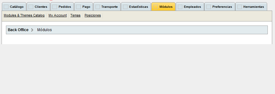

komzvt Posted August 13, 2012 Share Posted August 13, 2012 (edited) Houston tenemos un problema!!! He instalado la ultima version en el host contratado (redcoruna, no es propaganda solo por si hace falta saber el proveedor) (listo para dar el paso online y ponerme a vender)y al terminar noto que ningun icono en las pesañas en el BO estan visibles...pero la sorpresa fue mayor cuando al entrar a Modulos no veo ningun modulo alli... leyendo otras entradas (http://goo.gl/wgKwI) sugieren cambiar algunos parametros dentro del fichero /config/config.inc.php pero ha sido imposible resolver el tema..ademas he agregado la linea para aumentar la memoria...y nada... adjunto imagen para q vean el caso.. quedo a la espera de vuestra ayuda...saludos Edited August 13, 2012 by komzvt (see edit history) Link to comment Share on other sites More sharing options...
nadie Posted August 13, 2012 Share Posted August 13, 2012 Houston tenemos un problema!!! He instalado la ultima version en el host contratado (redcoruna, no es propaganda solo por si hace falta saber el proveedor) (listo para dar el paso online y ponerme a vender)y al terminar noto que ningun icono en las pesañas en el BO estan visibles...pero la sorpresa fue mayor cuando al entrar a Modulos no veo ningun modulo alli... leyendo otras entradas (http://goo.gl/wgKwI) sugieren cambiar algunos parametros dentro del fichero /config/config.inc.php pero ha sido imposible resolver el tema..ademas he agregado la linea para aumentar la memoria...y nada... adjunto imagen para q vean el caso.. quedo a la espera de vuestra ayuda...saludos Hola, has modificado el fichero /config/config,inc.php (Pregunto) Cambiando esta linea: @ini_set('display_errors', 'off'); Por esta: @ini_set('display_errors', 'on'); Y dime si en esa pantalla, te salta algún error ) Por otro lado, respecto a los iconos, vuelve a bajarte tu versión de prestashop y resube la carpeta: /img/t/ Link to comment Share on other sites More sharing options...

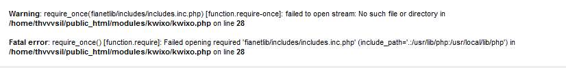

komzvt Posted August 13, 2012 Author Share Posted August 13, 2012 Hola.. Lee mi mensaje de arriba ) hola...si he editado el fichero y colocado ON para ver los errores (ver adjunto arriba del error ya que no me deja poner adjunto si no es por link) Link to comment Share on other sites More sharing options...
nadie Posted August 13, 2012 Share Posted August 13, 2012 hola...si he editado el fichero y colocado ON para ver los errores (ver adjunto arriba del error ya que no me deja poner adjunto si no es por link) Renombra la carpeta /modules/kwixo/ por /modules/kwixo2 y dime si te carga el listado de módulos. Link to comment Share on other sites More sharing options...

nadie Posted August 13, 2012 Share Posted August 13, 2012 sobre los iconos de las pestañas ha quedado OK gracias , lo otro aun sigue KO Lee mi mensaje de arriba ) http://www.prestashop.com/forums/index.php?/topic/182178-ni-iconos-en-pestanas-ni-modulos-cargados/page__view__findpost__p__900446 Link to comment Share on other sites More sharing options...
komzvt Posted August 13, 2012 Author Share Posted August 13, 2012 Lee mi mensaje de arriba ) http://www.prestasho...post__p__900446 renombrado la carpeta aparecen los módulos...muchas gracias... Link to comment Share on other sites More sharing options...
