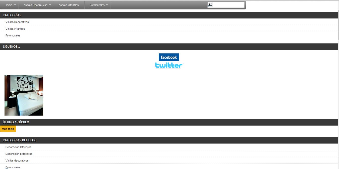

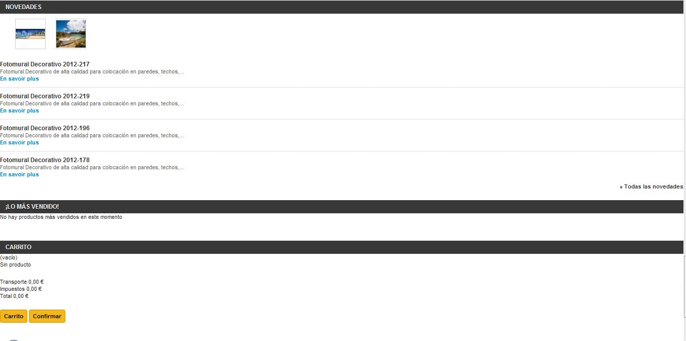

Pepeulises Posted August 13, 2012 Share Posted August 13, 2012 (edited) Buenos días, Tengo instalada la versión 1.4.8 de prestashop y funcionando con el tema prestashop_new. Después de una regeneración de miniaturas que dio error y volví a reintentar, la página no se ve bien. El encabezado y el pie de página si pero la parte izquierda, central y derecha, los bloques se ven uno debajo del otro ocupando todo el ancho de la pantalla cada uno, tal como se muestra en las imágenes de abajo. Lo curioso es que al cambiar al tema antiguo se ve bien. He desinstalado el tema por completo y lo he vuelto a instalar y se sigue viendo igual. ¿Alguien puede ayudarme? Edited August 23, 2012 by Pepeulises (see edit history) Link to comment Share on other sites More sharing options...
